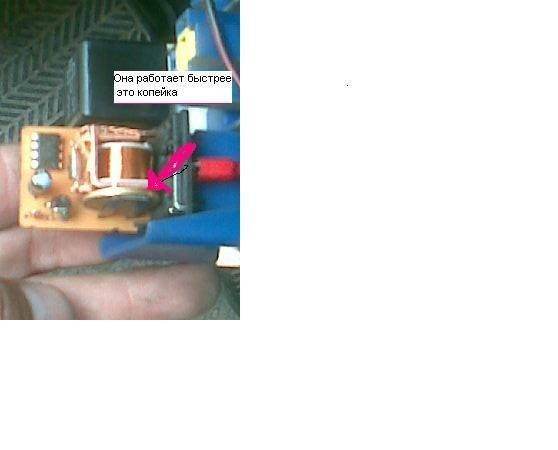

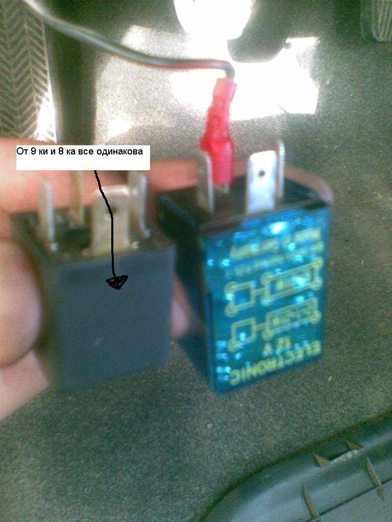

Добрый вечер всем! У меня периодически отказывают поворотники, несколько раз когда нажимаешь аварийку, они то срабатывают, то нет, а когда нажимаешь на кнопку багажника сигналки срабатывают. Посмотрел РЕЛЕ и обратно поставил, вроде, как заработало, но когда ездиешь на машине, через час та же история....... Подскажите, кто сталкивался с подобным. Спасибо.

Сигналке реле поворотов не нужно, у нее своя релюха внутри клацает, вот повороты на сигналке и работают. В родном реле попробуй для начала контакты почистить - оч часто помогает. Зубильное или 10 реле одно и тож и подходит один в один, но качество желает.... Если будет возможность при покупке ТАЗовского заглянуть внутрь, бери только с микросхемой, если внутри транзюки стоят - дерьмо. Не разбирая бракуется включением поворота, с отключенной одной лампой, если при отключении лампы частота вспышек не увеличилась - транзисторный левак.

купи тазовское от восьмерки старого образца(брал себе за 45руб)...все работало отлично...
СообщениеДобавлено: Пн авг 09, 2010 9:01 pm
Жако, так тебе про восьмое- десятое (одно и тоже) реле 3 раза сказали

Ne pothndiat ot 8 i ot 9 postavel tolka shelkaet i vse[/url]
СообщениеДобавлено: Вт авг 10, 2010 10:00 am
Там три контакта всего, чему не подходить, если щелкает, значит распиновка правильная, у меня например распиновка реле зеркальная почемуто, и между реле и гнездом стоит переходник, т.е. восьмое без этого переходника вонзается. На восьмом реле контакты подписаны 31- масса, 49 - +12В, 49а - выход на переключатель и кнопку аварийки. Проверь в гнезде соответствие контрольной лампой. т.е. если воткнуть перемычку между 49 и 49а - при включении поворотов соответствующая сторона будет просто гореть не мигая - попробуй

Все нашел, проблема была в пайке, в самом реле. Включенным аварийке, начил дергать все микросхемы в реле то срабатывало то нет, теперь нормально всю! всем спасибо.

Частенько бывает, и не только с РП. На дизельных VW в реле свечей накала постоянно пайка отваливается

З.Ы. Посмотрел счас первый пост темы, там на левом верхнем фото слева реле от ТАЗа - это не реле поворотов, вот и не удавалось его заставить работать

Не давно сходная беда на форуме обсуждалась - автор сам определился - пайка отшаталась на плате внутри реле

На моей ваще без проблем, хотя стоит там-же где и у вас, но ваши мне не попадались пока. Кстати у меня релюха почему-то зеркальная к ТАЗовской и под ней переходник стоит. т.е. ТАЗ бы мне без этого переходника подошел
