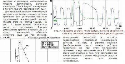

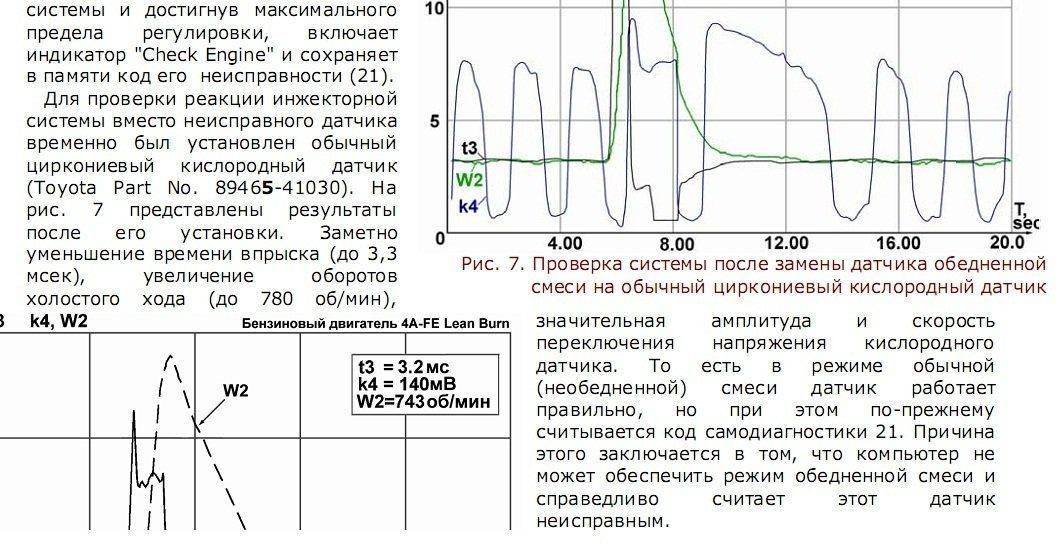

Объясните принцип работы всей системы. как я понимаю, при рабочем обедненном датчике двигатель может работать в двух режимах: стехеометрическом и обедненном. при выходе его из строя сигнал с датчика становится неправильным, ЭБУ не может обеднить смесь, включается обходная программа, увеличивая расход топлива, (двигатель всегда работает в стехеометрическом режиме? или по другому???). При установке обычного кислородного датчмка двигатель всегда работает в стехеометрическом режиме, но при этом не можеи обеднить смесь и загорается чек. Теперь вопрос: следовательно опять включается обходная программа, которая перестает считывать данные с датчика, т.е. фактически работает без датчика. Или просто всегда работает в стехеометрическом режиме, так же как и с обедненным датчиком, просто без возможности переходить в режим обеднения. Вопрос: есть ли вообще вместо обедненного дачтика ставить кислородный, или это тоже самое, что просто отключить сам датчик (разъемы).
P.S. извиняюсь, если задаю такие вопросы, но, прочитав форум и другую литературу, четкого ответа на этот вопрос не нашел
