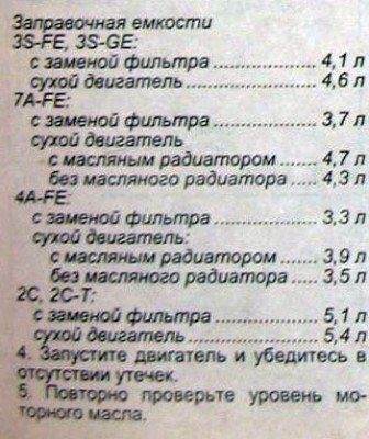

romanwma писал(а):
А если учесть что в мою ляльку входит 2,8 литра
:shock:
это как?
2,8 литра масла при объеме 1,6 эт нормально

СообщениеДобавлено: Вс май 17, 2009 9:33 pm
Или ты заливаешь на пол щюпа?
17-1.jpg [ 82.12 КБ | Просмотров: 8082 ]

СообщениеДобавлено: Сб май 23, 2009 2:40 pm
Зарегистрирован: Пн янв 19, 2009 9:56 pm
Сообщения: 224
Откуда: МО, Ногинск
У меня например тоже только 2,5-2,8 влезает до отметки FUEL на щупе. потом до 10000 км доливаю остатки из канистры.
