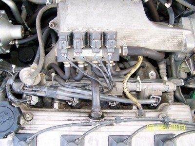

Пами писал(а):
а штуцера мне засверлились наверное примерно 5 см после форсунок то есть если от крышки считать то через 5 см стоят форсунки а потом еще через 5-6 см они засверлились постараюсь фотку выложить если получиться
один чёрт я ни чего не понял,на наших моторах бенз.форсы стоят практически в головке блока...а по твоему описанию мотор у тебя совсем не LB, хотя, 7АФЕ не LB не бывают. вот фотка моих форсунок:
100_2918.JPG [ 307.37 КБ | Просмотров: 6631 ]
