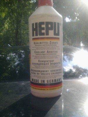

Заменил вчера антифриз, первый раз за два года, впринципе не напрягало, не замерзал, не перегревался, вот чистота какая то непонятная была.... слил старый, цвета серого песка с зеленым, с радиатора, открутил термостат, выгнал еще старой жидкости, залил воду, прогрел до температуры включения вентилятора, заглушил, слил с радиатора жидкость, еще залил воды, еще раз также прогрел, заглушил, слил, слил с бочка расширительного.... и залил красный антифриз немецкого производителя, в банке по 1.5 литра концентрат, на банке было написано 50% -37, так и разбавил, 1.5 литрами дисцилированной воды, в систему влилось примерно 4-ре литра антифриза, цвет прозрачный розовый... когда заливал, машину ставил под углом вверх мордой, после заливки, поездил, еще пару раз смотрел на уровень под пробкой и доливал до горлышка, ночью система отсосала из расширительного бачка 2см, все операции делал с открытым краником печки...
FeBi или Comma? ;-)
Стандарт какой? G12?

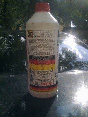

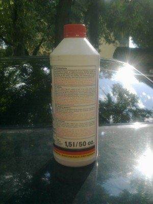

HEPU G-12

Saman писал(а):
HEPU G-12
Не подумайте ничего плохого,но вот на фольце-этот антифриз у меня сжирал все время резиновые колечки,под датчиками температуры. :( Поменял на другой всё стало гут,может левый был,фиг знает. :)

дядя писал(а):
Saman писал(а):
HEPU G-12
поездим, посмотрим, ребята работающие в магазине, мои знакомые, оекомендовали его...
СообщениеДобавлено: Чт авг 19, 2010 6:45 pm
Saman
Имей в виду, что после G12 уже нельзя заливать G11.
