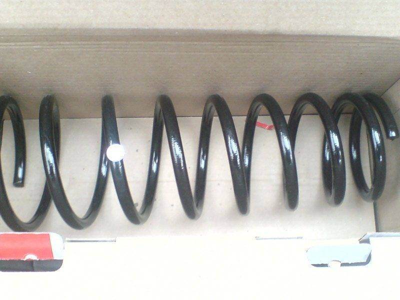

Для тех кто хочет бюджетно приподнять попу на седанах и лифтбеках. Задние пружины от универсала,российские,брал за 1200 пара.
DSC01314.JPG [ 131.61 КБ | Просмотров: 6540 ]
DSC01313.JPG [ 220.36 КБ | Просмотров: 6562 ]
Офигенно классный совет!!! Спасибо!

СообщениеДобавлено: Чт сен 23, 2010 12:03 pm
Номерочек пружин есть и в этой теме,ну я повторю: 64570
ЗЫ: сейчас цена в емексе вообще 1125 руб.за пару :)

СообщениеДобавлено: Чт сен 23, 2010 12:15 pm
Идут именно для Карины Е,для универсала. Выше по сравнению с седановскими на два витка. Машина становится выше сантиметра на три,но не жестче. Проверено уже на двух седанах. Фоток только не делал,что-то не до этого было...

на Экзисте номер 64570 есть 700 с чем-то рублей стоят
за 1 шт.

Не знаю как на сайте,я здесь номерок брал. На емексе идут как пружины Карина Е,универсал,усиленные. На коробке(она была пленкой термоусадочной обмотана) тоже самое: Карина Е,универсал,усиленные.
