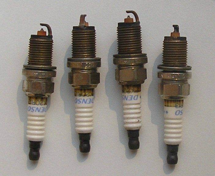

вот решил выкрутить свои свечи с целью почистить. что скажи про их состояние?

СообщениеДобавлено: Вс авг 15, 2010 11:54 am
Alf
Вполне себе с виду нормальные, рабочие свечи! :wink:
Я свой иридий выкручивал накануне - один в один...
СообщениеДобавлено: Вс авг 15, 2010 12:19 pm
Сообщения: 1468
Машина: продана
Год выпуска: 1900
Двигатель: хз
Меня больше смущают следы изоляторе на который колпаки высоковольтных проводов одеваются.... типа прорыв картерных газов, или как я читал у НЖК на сайте что это масло налипает..... масло у меня немного сочилось из-под гайки клапанной крышки, и клапанная крышка была в масле чуток, пока не заменил "грибочки".
СообщениеДобавлено: Вс авг 15, 2010 12:50 pm
Для ЛБ мотора темноватые, если машина ездит по трассе, если по городу, то норм.
Alf писал(а):
следы изоляторе
Масло
СообщениеДобавлено: Вс авг 15, 2010 1:34 pm
Сообщения: 1468
Машина: продана
Год выпуска: 1900
Двигатель: хз
машина ездит примерно так: 20 км трасса - 15 мин езды и 15 км город -1 час езды а то и больше
СообщениеДобавлено: Вс авг 15, 2010 10:37 pm
Сообщения: 1468
Машина: продана
Год выпуска: 1900
Двигатель: хз
кстати налет масла на изоляторе очистился химией для мытья машины.
