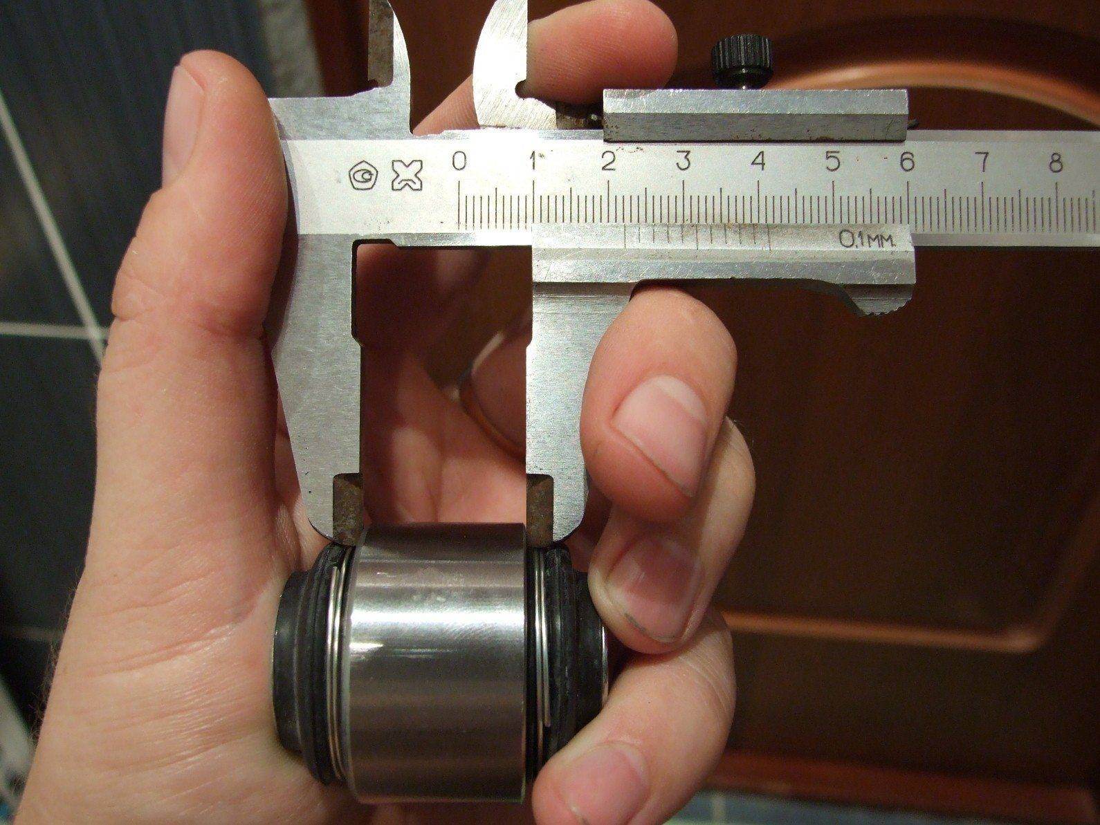

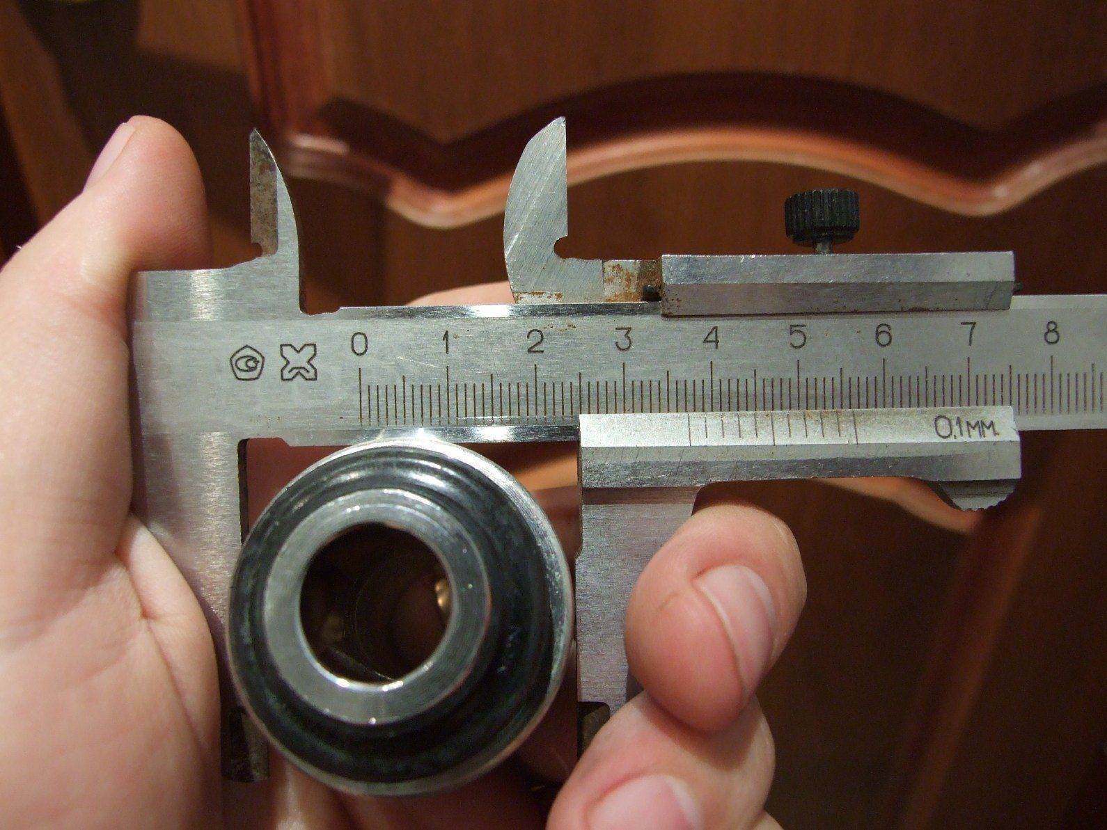

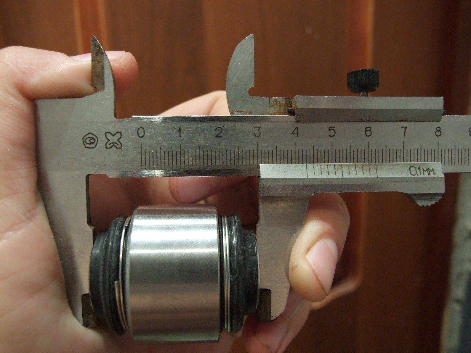

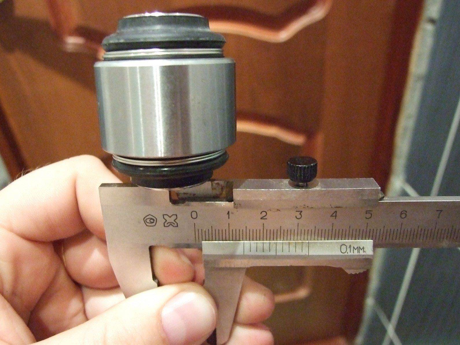

Как и обещал
DSCF1671.jpg [ 317.34 КБ | Просмотров: 18760 ]
DSCF1670.jpg [ 316.22 КБ | Просмотров: 18757 ]
DSCF1667.jpg [ 320.62 КБ | Просмотров: 18750 ]
DSCF1663.jpg [ 297.85 КБ | Просмотров: 18770 ]
СообщениеДобавлено: Сб сен 18, 2010 4:58 am
Судя по размерам то оно самое. Интересно подойдет ли наоборот плавающий сайлентблок вместо обычного? Сегодня померяю :)

Размеры обычного сайлентблока:
Посадочный диаметр самого рычага 35 мм
Сайлентблока 36 мм
Высота посадочного места рычага 31 мм
Высота сайлентблока 43 мм
Диаметр под болт 14 мм
СообщениеДобавлено: Сб сен 18, 2010 9:36 am
Не влезет блин :(
