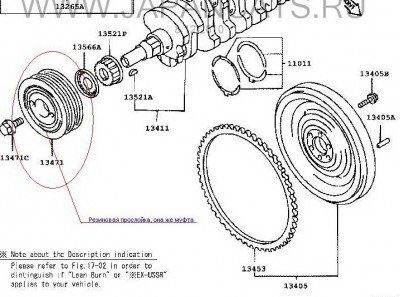

Саныч
Добавлено: Чт авг 12, 2010 12:23 pm |
| Состоявшийся |
Зарегистрирован: Пт авг 06, 2010 8:27 am Сообщения: 67 Откуда: Новосибирск Репутация: 11 [ ? ]
ВM1978
Она в самом шкиве, устроена как прослойка, для сглаживания вибраций. Со временем резина стареет и рвется, вот шкив, а точнее его внешняя сторона смещается относительно внутренней, сидящей на валу. Выход только один - замена шкива. Есть конечно вариант обварить по кругу, в месте резиновой прослойки, но звучит как-то уж ненадежно
Добавлено спустя 9 минут 28 секунд:
Вот шкив в каталоге
