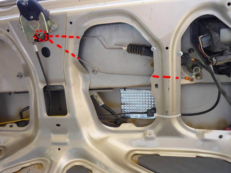

Как видно из этого фото.
Соленоид расолагается на внутренней стороне задней стороны крышки багажника. Его тяга тянет тот же рычаг замка что и тяга личинки замка багажника. К тросику подцепляться не стоит, механическое сопротивление гораздо выше.
Смотрим подробнее

Вот очень важная деталь. Это компенсатор продольного смещения.
Когда делал привод на тойоте я не обратил внимание на важность этой детали.
Но на втором автомобиле я сделал тягу без компенсатора.
В итоге при закрывании багажника замок закрывался с большим усилием, буквально надо было хлопнуть с размаху (аж сердце кровью обливается), так как при закрытии тяга отходит назад и упирается в соленоид, который дает механическое сопротивление.
Суть этого компенсатора состоит в том, что он позвалял соленоиду тянуть, но не разрешал толкать. При установке такого компенсатора, багажник стал захлапываться также легко, как и до установки соленоида.
тяга.jpg [ 14.39 КБ | Просмотров: 25257 ]
Была небольшая сложность в соединении тяги соленоида с рычажком замка багажника. На испытаниях вобще был шнурок и было все просто, но надоже сделать все на совесть.
В итоге я сделал серьгу из тонкой жести с отверстием 5 мм и посадил ее на эпоксидку (в миру ее называют жикие гвозди). С этой серьгой мне без труда удалось подцепиться к соединению рычажка с тягой личинки.

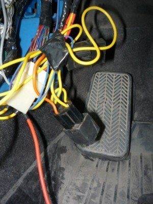

В дополнении к вышесказанному выкладываю фотку где, отлично видно как я вывел отдельный + от аккумулятора и как разместил реле и предохранитель.
Белый разъем это как раз +.
На 2 из 4 контактов я уже запитал электрозамок багажника и прикуриватель багажника.
Реле можем увидеть по центру фотогорафии, ну и собственно на заднем плане у нас находится предохранитель 10А.
Все это хозяйство прекрасно прячется под обшивкой.

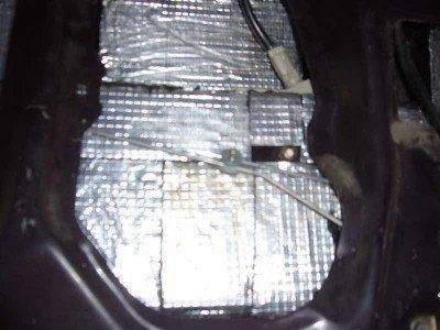

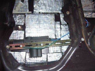

вот моя версия подключения соленоида.давно уже сделал,все руки не доходили сфоткать.схему подключения взял из мануала старлайна. релюшку расположил там же,в крышке багажника.зимой никаких дефектов не обнаружил.открываю багажник брелком от сигналки,очень удобно!
Комментарий к файлу: вот так крепится соленоид.
P1060991.JPG [ 95.42 КБ | Просмотров: 34052 ]
Комментарий к файлу: Извините за качество фото,другой под рукой нет.
Вот так оттягивается тяга открывания багажника.местоположение этой штучки вычислил эмпиричекским путем
P1060992.JPG [ 63.06 КБ | Просмотров: 34054 ]
