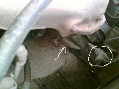

СообщениеДобавлено: Вс авг 08, 2010 6:56 pm
Сообщения: 578
Скиньте, пож-та, фотку, где найти разъем датчика LB? Хочу отключить - как вариант избавления от "троения".
СообщениеДобавлено: Вс авг 08, 2010 7:25 pm
Сообщения: 2618
Репутация: 101 [ ? ]
Комментарий к файлу: Вот на выпускном коллекторе лямда(датчик обеднёнки) стрелочкой показано ,а в кружочке разъём.
t_image084_582.jpg [ 39.43 КБ | Просмотров: 11901 ]

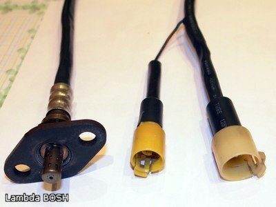

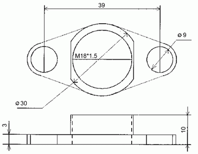

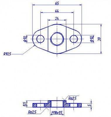

Вот проверенный чертёжик на случай у кого лямбда с фланцевым креплением,а хочется заколхозить от калины.
Принцип следующий,лямбду Бош вкручиваешь в данный девайс и крепишь в штатное место,не забыв при этом подложить прокладочку,которая стоит 65 рублей неоригинал или можно самому вырезать из асбестового картона.

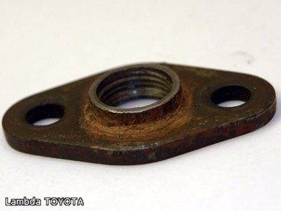

Есть ещё вариант: от старой лямбды аккуратно отпилить старый фланец и нарезать в нём резьбу.Резьба 18 шаг 1,5
Добавлено спустя 3 минуты 28 секунд:
Вот так смотриться Бош от лады калина вкрученная во фланец срезанного со старой лямбды.Кстати Сопротивление нагревательного элемента её 9-10 ом.Я лично замерял у 2х оригиналов тоёты.Там 13 Ом
Комментарий к файлу: Проверенный чертёжик
9c283d911025.jpg [ 46.16 КБ | Просмотров: 11746 ]
Комментарий к файлу: В этом дырки немного не совпадают.Придётся немного рассверливать
lambda00.gif [ 15.14 КБ | Просмотров: 11743 ]
Комментарий к файлу: Есть ещё вариант: от старой лямбды аккуратно отпилить старый фланец и нарезать в нём резьбу.Резьба 18 шаг 1,5
d4c3ae29022f.jpg [ 15.82 КБ | Просмотров: 11746 ]
Комментарий к файлу: Бош от лады калина вкрученная во фланец срезанного со старой лямбды
ce2eb42933d4.jpg [ 19.63 КБ | Просмотров: 11746 ]
