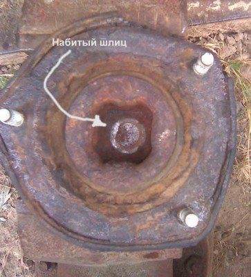

У меня гайка к штоку стойки прикипела так, что пришлось резать шток, нарезать на нем шлицы и только после этого свернуть гайку (аж дым пошел). После всех этих плясок вскрытие показало, что в опоре отверстие под шток стало круглым, то есть шлиц под шток срезали на фиг. Выход нашел следующий: взял отвёртку (плоскую) побольше, молоток и набил (накернил) шлиц.

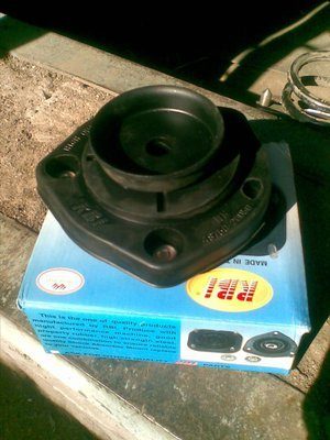

Народ как считаете - Rbi за 670 рублей долго отходит? Или уж лучше б\у оригинал???

У меня спереди RBI ч/з 3 тык застучала (слева), думал в морозы новую стойку BJS пробил. Тут намедни снял, а подшипник разбит нахрен. Теперь заказал оригинал за 2300. Буду менять, а на правой попробую только подшипник поменять.
СообщениеДобавлено: Ср авг 18, 2010 10:04 pm
Сообщения: 1522
Откуда: СПб, Псков
Нашел в евроавто б/у в приличном состоянии за 580, буду брать, че-та почитал про РБИ желание нафиг отпало.

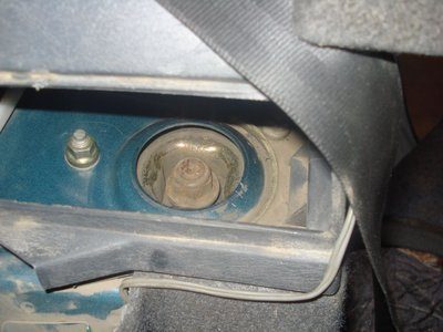

Ее там не вижу. Вижу гайку и гнилую опору:-D
Если ее не поставили - будешь слышать неприятные звуки. :) Ну и в итоге стойка разобьет там посадку.

Надо сходить и глянуть, что там у меня, может фото сделаю.
Вот сделал, ну судя по тому, что гайка не плотно прилегает к чашке, значит втулка стоит.

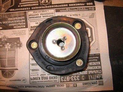

Ну поменял я опору, всё оказалось не так страшно - благо в прошлом году стойки меняли, поэтому с гайкой штока амморта долго не мучился, но и сразу она тоже не хотела срываться. В итоге взял новую RBI за 25$, втулка? кстати, стояла на месте, видать всё таки стойке время пришло умереть либо стояла китайщина - никаких надписей Toyota на ней не нашёл, а только номер 48750-05010, а новую взял с номером 48750-20050 (RE T1308E). Теперь в машине тишина, а так, казалось, что вся подвеска гремит.
