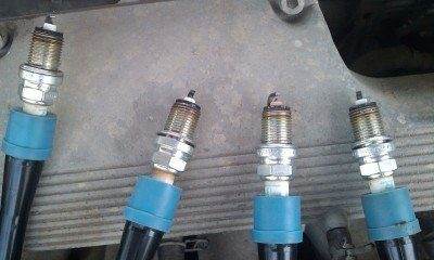

подскажите пожалуйста, заметил такую проблему:
сначала были постоянные проблемы с оборотами (очень сильно плавали).
потом нашёл проблему - не правильные свечи (в течение 1,5 лет раз в пол года менял на денсо к 16 ру), поменял на правильные - нжк платинум.
немного позже (где-то спустя 1000-2000км. поменял все элементы чудонаборчика...
не понял на каком этапе, но опять "подошли" свечи (см. фото ниже).
Вопрос - от чего может быть, и где копать, чтобы не менять свечи, которые должны по идее ходить значительно дольше и лучше.

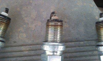

Комментарий к файлу: не понятный нагар на одной свече

Да не в свечах дело,сколько двигатель масла подъедает?

не заметно...
т.е. есть немного, но на фоне замены 15 000 (рекомендовано хадо, которое залито) уровень не вышел за норму.

gest0r
Изолятор белый? Белый! Ну и что тебе не нравится?

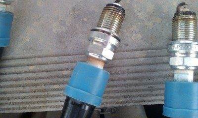

после замены на эти свечи всё стало хорошо.. обороты перестали плавать, я забыл все связанные с эим проблемы. потом ещё "наверняка" поменял провода, в связи крышку и катушку.
После стала плохо греться на холостых. не стабильны обороты. складывается ошущение, что всё возвращается. вот собственно и достал проверить свечи.
достал, на всех керамических частях свечи начинает появляться "юбка" своткал посоветоваться.

на сколько я понял там речь идёт о диагностике проблем с двигателем по свечам.
т.е. получается, что "юбка" на свече не показатель скорой потери нужной проводимости самого сердечника?

Вернусь. Почитал из соседней темы ссылку данную клубнями (сорри, пока читал, потерял кто ссылку постил). Судя по всему "Юбка" на свечах - "Прорыв продуктов горения через некачественное уплотнение свечи при малых сроках её работы (менее 3 т.к.)"
Что может грозить "загрязненим свечного колпачка, приводящим его к преждевременному выходу из строя"
http://www.toyota-club.net/files/05-09- ... _plugs.htm (п.13)
Там же приводится описание, что всё это может быть из-за брака в свече и её уплотнителе...
