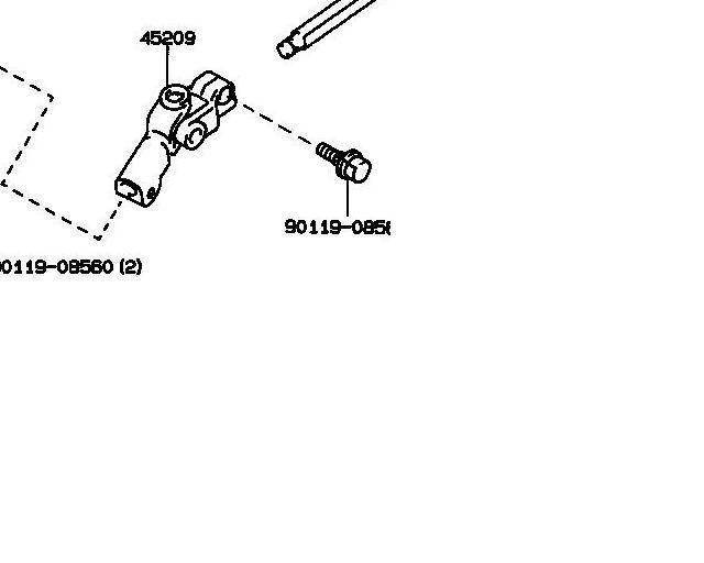

как узнать номер крестовины 45209?
Безымянный.JPG [ 18.1 КБ | Просмотров: 5934 ]
СообщениеДобавлено: Вт ноя 02, 2010 11:05 pm
прочитай всю ветку сначала.Там есть код :wink:
