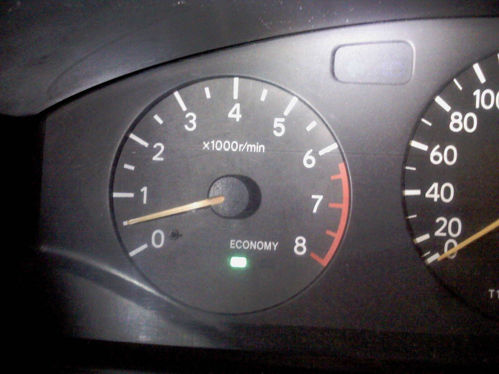

Добрый всем вечер.
По настойчивому совету Дяди ( http://carina-e.ru/viewtopic.php?t=7065 ... c&start=25 ) сегодня добрался до диагностического разьема своего авто и снял лог работы на ХХ.
БелыйГусь, не могли бы вы взлянуть на проблемы моей Карины и попробовать разобраться в чём причина.
Коротко о проблеме: низкие обороты ХХ (~600), иногда начинают плавать (450-650). Часто такое плавание проявляется после завода на тёплую после 10 минутной стоянки.
Кстати, во время тестирования заметил интересную особенность: прога показывает 725-750 об/мин, а на тахометре 600-650. отсюда вопрос, пожет ли мозг неверно определять обороты двигателя?.
Заранее благодарен.

СообщениеДобавлено: Чт июл 29, 2010 8:11 am
Сообщения: 1025
Машина: Avensis T22
Может,все дело в неправильном считывании тобой показаний тахометра? Возле риски с 0 есть еще одна и обозначает она сразу 500 об/мин. При нормальны холостых оборотах стрелка должна стоять примерно посередине между этой риской и риской 1000 об/мин.
СообщениеДобавлено: Чт июл 29, 2010 11:52 am
Зарегистрирован: Чт июл 22, 2010 5:56 pm
Сообщения: 22
Откуда: Новосибирск
ну не первый же день за рулём... У меня на тахометре риски через каждые 500 об/мин. На холостых стрелка стоит (а иногда и плавает) чуть выше 500.
p.s. А лог никто не посмотрит?..

СообщениеДобавлено: Чт июл 29, 2010 6:40 pm
Тахометр может куда боле вероятно.
Скорее так. Либо таки неправильно снимаешь показания с тахометра :)
Evgen54, Ееть в твоих логах два косяка.
1. Странное поведение ДПДЗ. Есть моменты открытого состояния флага 12.1, при котором угол открытия 0. И наоборот, угол открытия ненулевой, а флаг - ДЗ закрыта. Если первое возможно глюк в логе, то второе я объяснить не могу. Проверяй/выставляй/настраивай ДЗ и ДПДЗ. Можно с помощью программы. Даже удобнее, чем с тестером. Убедись обязательно, что винт упора не накручен, что ДЗ полностью закрыта и не закусывает за стенки при отпущенной педали газа.
Можно покрутить хвост фишке ДПДЗ при включенном зажигании и смотреть в программе за реакцией этих двух параметров, нет ли надломов в проводах.
2. Танцующий на холостом ходу КХХ и плавающее давление на впуске, к тому же большеватое. Должно быть порядка 27-29, у тебя же до 35. Очень похоже на лишний воздух. Заткни байпассный канал пальцем, двигатель должен заглохнуть сразу и бесповоротно. Если будет трепыхаться - подсос в обход КХХ. Опять же, как вариант, через щель дроссельной заслонки.
Но может вариант и похуже, наподобие чуть выше разобранного случая Белого Вольфа с перескоком ремня ГРМ. Проверь еще раз базовый УОЗ с перемычкой и по возможности метки установки ГРМ.
Немного смущает и впрыск на ХХ, большеват он для ЛБ. Но если уберешь лишний воздух, впрыск устаканится сам :)

насчет показаний тахометра
Добавлено спустя 6 минут 15 секунд:
Во время снятия лога обороты стояли как на второй фотке (IMAG0090.jpg). Это, я так понимаю, ~600 об/мин. Бывает качается и ниже 500.
Насчет ощущений: вот как раз когда тахометр показывает 750 оборотв (что крайне редко) намного лучше.
Кстати, спасибо за оказанное внимание
Добавлено спустя 12 минут 45 секунд:
Посмотрел сейчас свой лог внимательней. Там где дроссельная заслонка открыта а угол открытия ноль (два момента таких) эт я неудачно пытался засунуть щепку под упор дроссельной заслонки. может неодновременность снятия показаний мозгом??? А вообще фиг знает. Буду искать подсос и проводку.
IMAG0090.jpg [ 147.99 КБ | Просмотров: 8243 ]
IMAG0094.jpg [ 190.98 КБ | Просмотров: 8239 ]
