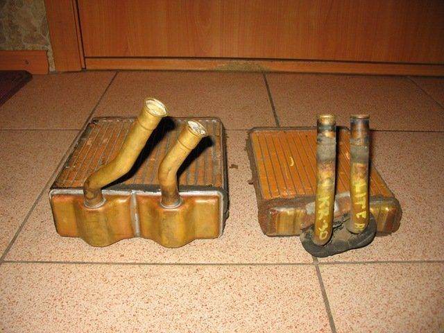

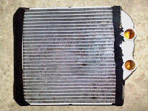

Если вместо трубок уже стоят гибкие шланги то:
1. Возможно поставить радиатор от праворульной "короны", но он а) тоньше, б) алюминиевый.
2. Возможно поставить чуть меньший по размеру радиатор от микроавтобуса Toyota LiteAce. Фото рядом с "родным" прилагаю.
И тот и другой отличаются выходами патрубков. Причем у радиаторов "короны" есть варианты без припаяных партубков - только с ответными гнездами для втыкания алюминиевой трубки.
Комментарий к файлу: Lite Ace
3.JPG [ 113.06 КБ | Просмотров: 15459 ]
4.JPG [ 130.03 КБ | Просмотров: 15456 ]
Комментарий к файлу: Toyota Corona - вариант без патрубков
5.jpg [ 100.96 КБ | Просмотров: 15464 ]

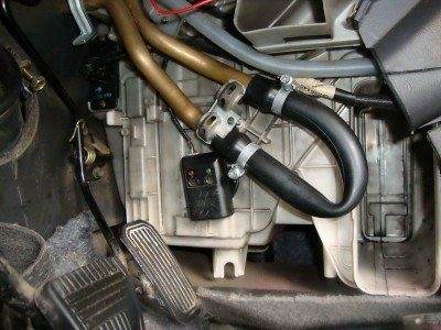

Еще один вариант временной езды без печки. Все же не теряю надежды поставить радикально более дешевое от других марок, а патрубки тупо заменить на гибкие. Может кто-нить подскажет, что можно воткнуть кроме, как от Coron и т.п.

Димон, а что за черная коробочка под патрубками? У меня такой нету.
СообщениеДобавлено: Ср июл 28, 2010 12:18 pm
Сообщения: 714
Откуда: Краснодар
Репутация: 27 [ ? ]
Это наверное датчик удара от сигналки.
СообщениеДобавлено: Ср июл 28, 2010 12:40 pm
Это не "наверное" датчик, а датчик и есть. :)

А ДАТЧИК, ТАК И ЕСТЬ!!!! Седня бродил по МАРШАЛу в Питере! Предложили от Opel Frontera - нулячий 4.500....... по длинне в самый раз, чуть по-уже, и пониже, но патрубки - сссуки - почти вверх - это геморр, под торпедой, гибкие не воткну, да и загнуть не получится.... БУДЕМ ИСКАТЬ......................................
