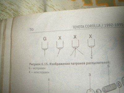

Вот как должны распылять форсунки
IMGP1917.JPG [ 414.37 КБ | Просмотров: 2086 ]

Мне проверяли форсунки на стенде, каждая давала 2 симметрические струи, идеально одинаковые, все форсунки имели идеально ровную производительность. Мастер уверил, что 2 струи - это так и должно быть на моих форсунках.
Вот так вот...
