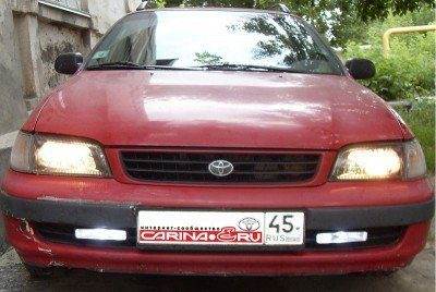

Вот как обещал
Carina.jpg [ 160.75 КБ | Просмотров: 8043 ]

СообщениеДобавлено: Ср июл 21, 2010 6:55 pm
astraschnikov
Дак как светят то? :wink: :)

Через час узнаю :D
Добавлено спустя 50 минут 46 секунд:
Вобщем выводы таковы:
Как дневные ходовые огни - ДА
Как противотуманки и темболее средство ночного освещение - однозначно - НЕТ

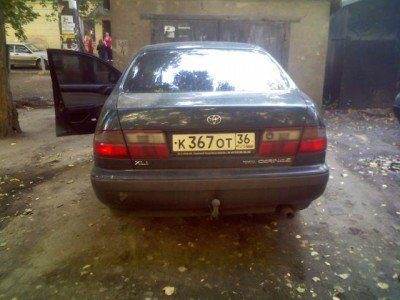

Поменял лампочки на светодиодные модули, по 5-ть светодиодов и приклеил линейки по 6-ть светодиодов, где противотуманки, запаралелив с габаритами... днем видно только полоски светодиодные "дневные огни"... за 4500 покупать дневные огни жаба душит, а так вроде и ничего получилось, видел сегодня как лупился товарищ в зеркало на 14-ой, мою тХюнинг... заметте, видно только полоски со светодиодами днем, в фарах вообще не видно габаритов... фотка не очень, но понять моно...
габ огни.jpg [ 48.32 КБ | Просмотров: 8025 ]

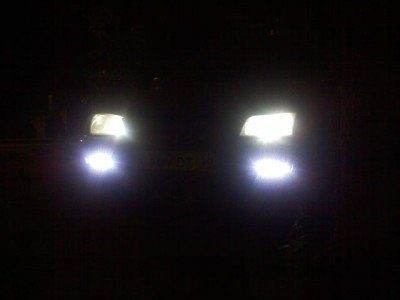

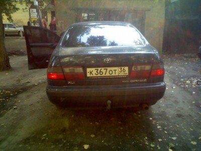

вид ночью, включены только габариты
IMG011.jpg [ 18.39 КБ | Просмотров: 8028 ]
IMG013.jpg [ 21.42 КБ | Просмотров: 8020 ]

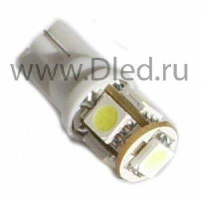

а какие лампочки в габаритах. Я ставил себе из наборчика (2шт) светодиодные габариты. Днем их не видно. А вечером светят - но не так ярко как у тебя. Я так понимаю, что проблема в том, что мои светодиодные лампочки имеют форму как обычные лампочки (сфера) но в светодиоде свет идет направленно, поэтому на отражатель свет и не попадает, подумываю над тем чтобы купить другие светодиоды.

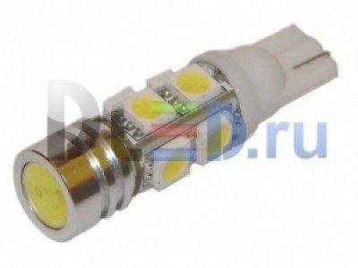

я поставил такие, автолампа-светодиодная T10 - W5W - 5 SMD 5050 - http://dled.ru/products/w5w-svetodiod-lampa у нас они стоят 110 рублей, 75 lumen... а можно поставить в 2.5 раза мощнее, Автолампа-светодиодная T10 - W5W - 1w + 8 SMD 5050 180 lumen http://dled.ru/products/svetodiodnye_av ... _8_SMD5050
Комментарий к файлу: 75 люмен
262_large.jpg [ 35.05 КБ | Просмотров: 8015 ]
Комментарий к файлу: 180 люмен
170 люмен.jpg [ 30.99 КБ | Просмотров: 8019 ]

Спасибо уже поставлены T10 - W5W - 5 SMD 5050. Стало гораздо лучше. У меня стояли типа таких http://avtogsm.ru/SHO-ME-SM-T5-p3036.html, только головка была сферой и конечно же белые.
