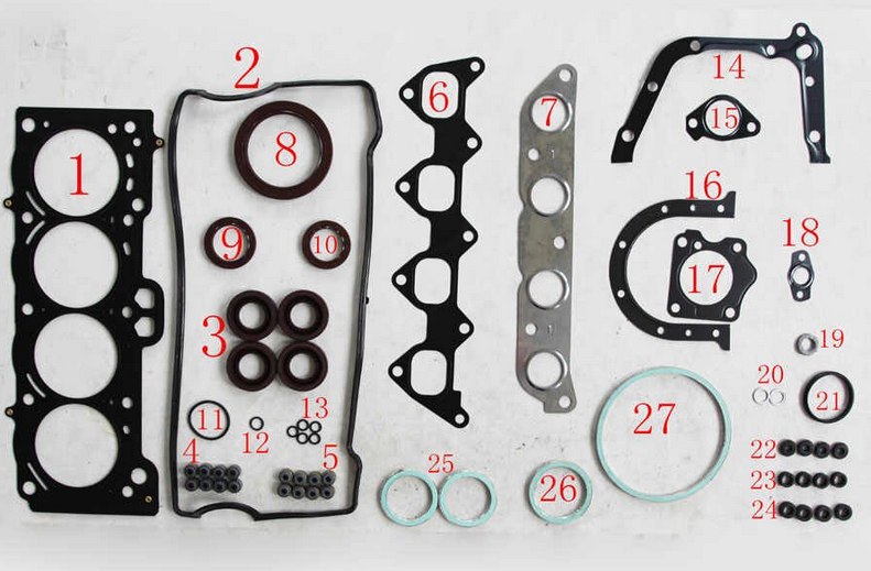

Мужики, заказал комплект прокладок на 7afe, пришло вот такое. А что это за большое кольцо под 27 номером?

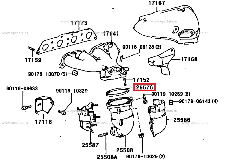

Уплотнительное кольцо катализатора, для тех у кого он в выпускном коллекторе, нашел такие
на моторах для американского рынка, видимо комплект на ВСЕ модификации моторов :)
Безымянный.jpg [ 113.21 КБ | Просмотров: 9476 ]
https://toyota-usa.epcdata.ru/celica/at ... gine/1701/
