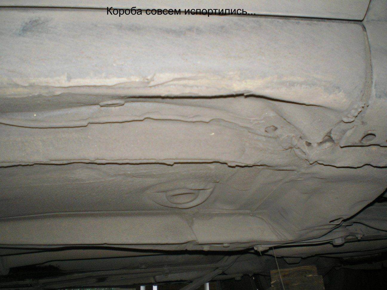

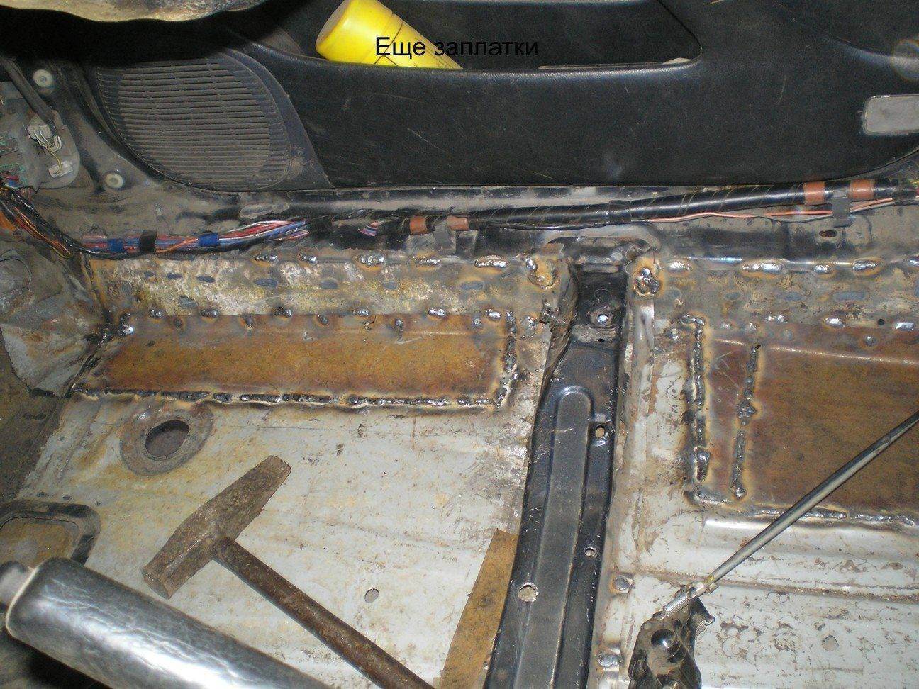

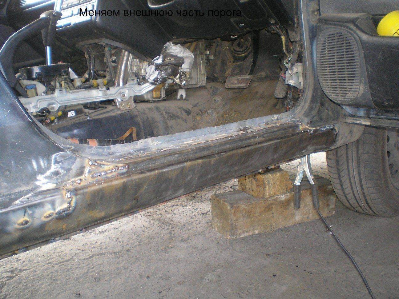

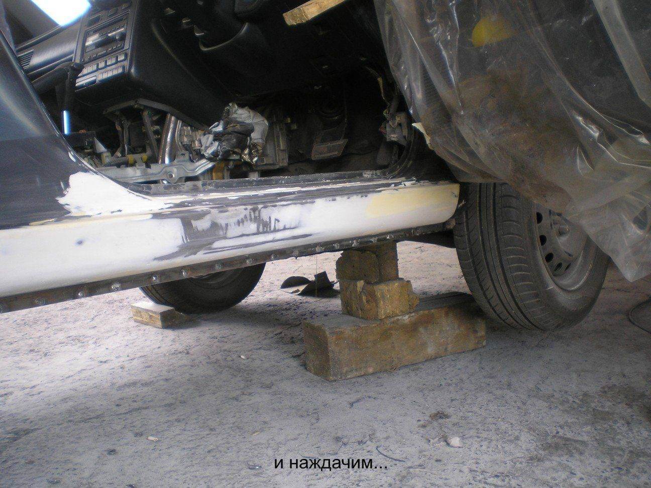

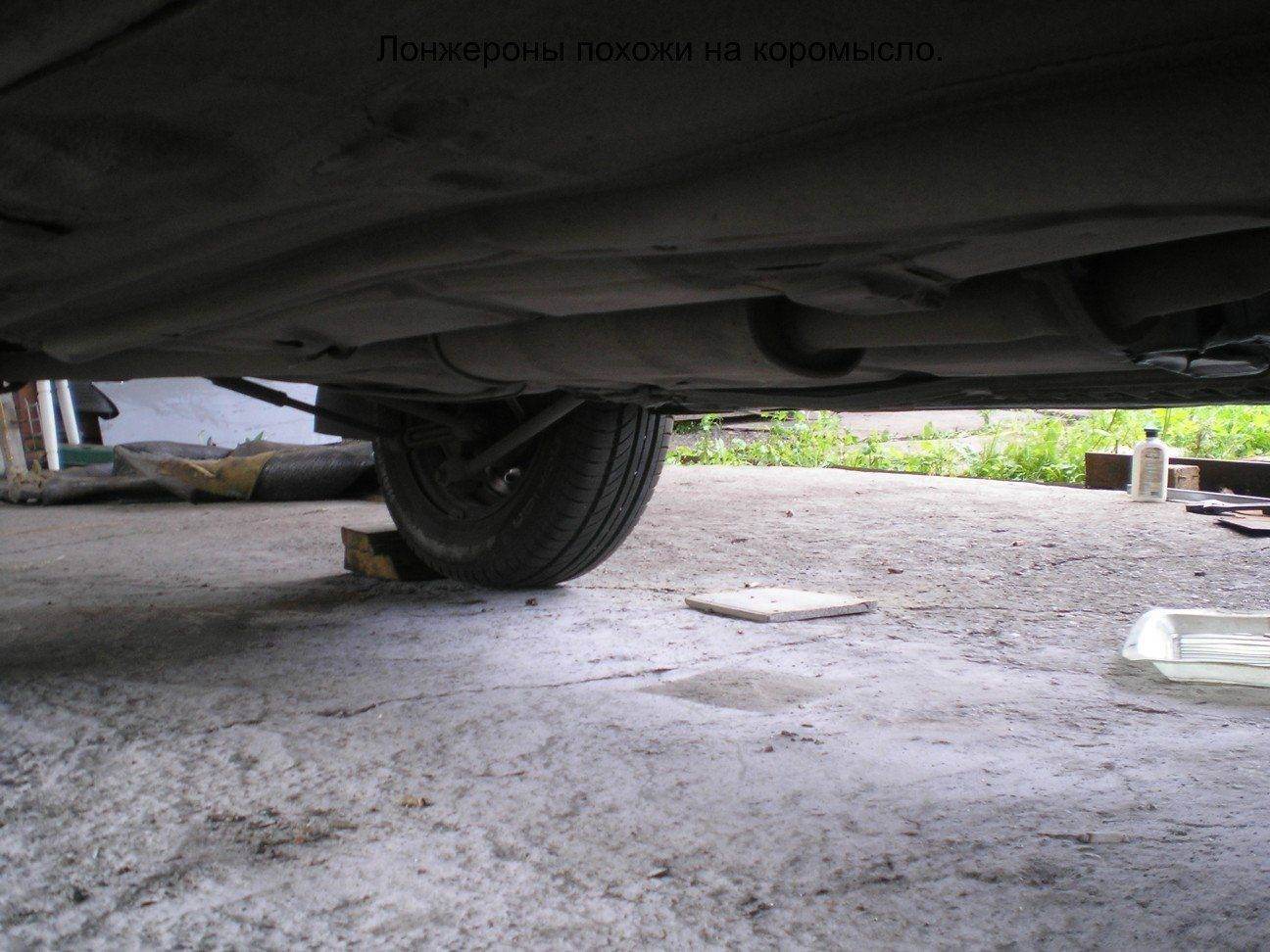

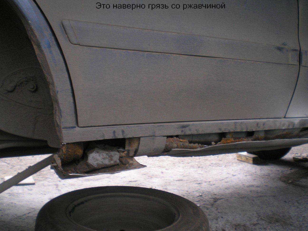

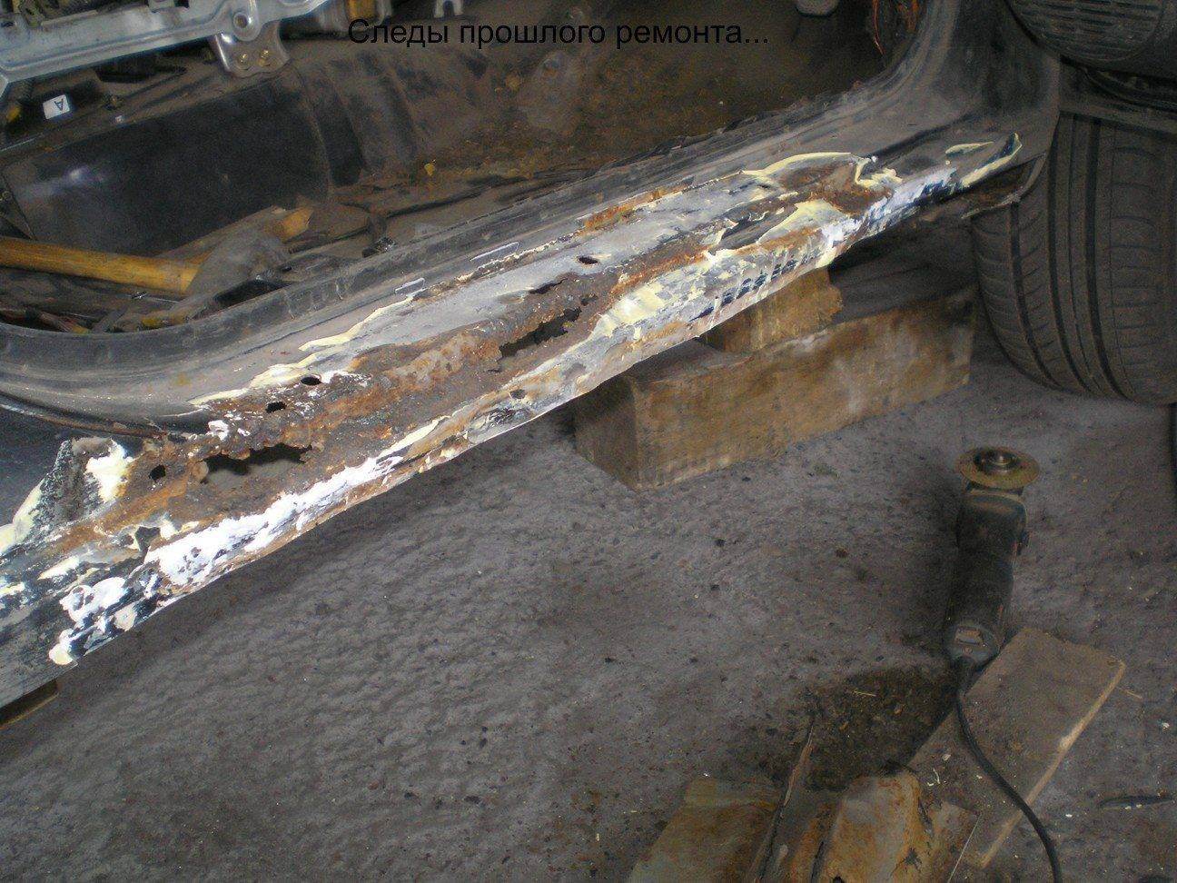

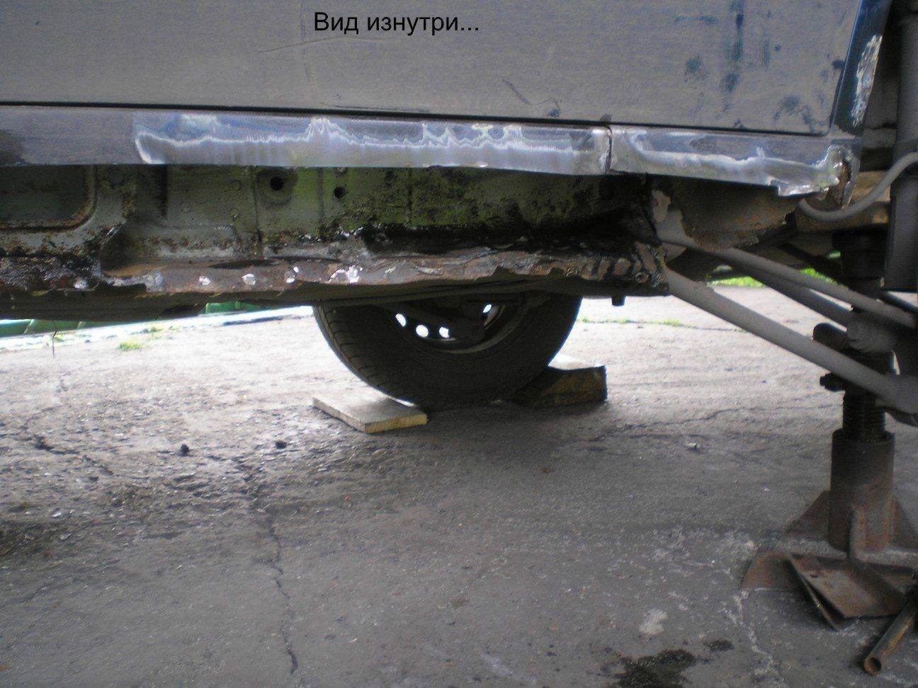

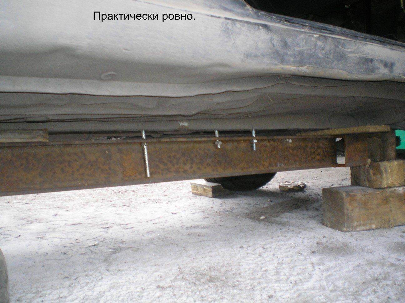

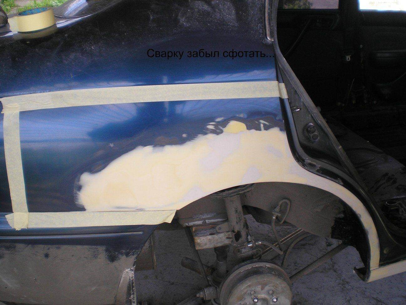

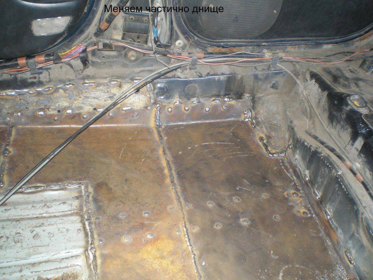

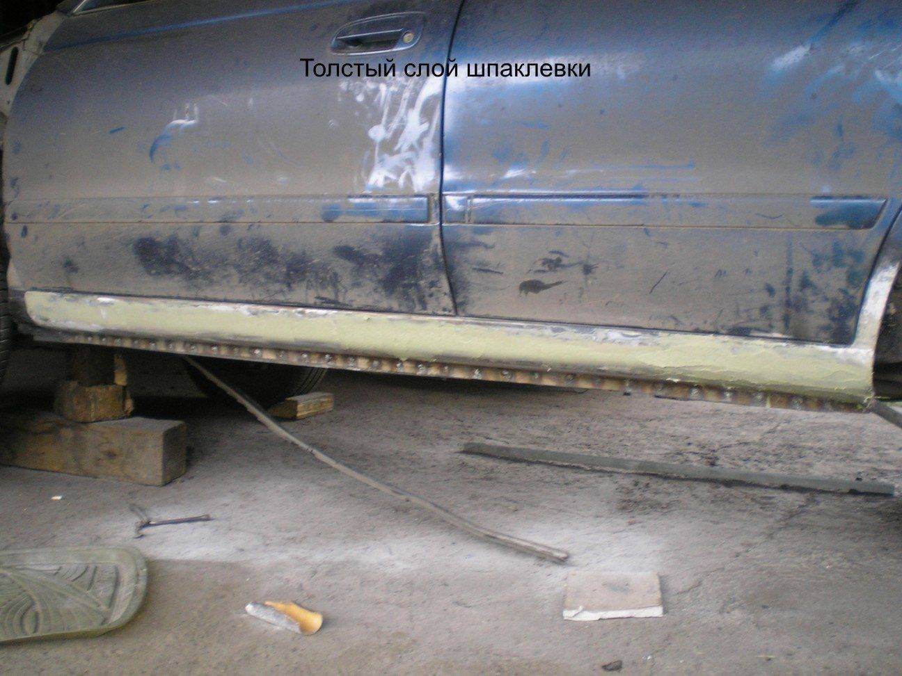

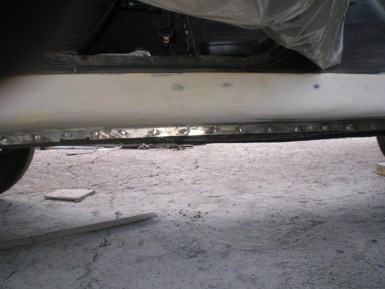

Судя по всему все машины гниют,раньше или позже...
Маленький отчет:
Добавлено спустя 5 минут 23 секунды:
Как-то неудобно фотки ставить...
Добавлено спустя 25 минут 53 секунды:
всего три фотки за раз...
все перепутались...
в названии нумерация есть...
Добавлено спустя 2 минуты 25 секунд:
почти научился...

Я думаю в магазине по продаже автоэмалей посоветуют все что нужно...
А так,на вскидку,чем я пользовался:шпаклевка со стекловолокном,финишная,наждачки всякие,где не шпаклюется-покрасил краской по ржавчине из строительного магазина. Зашпаклевал,занаждачил,потом грунт и краска,а далее или лак, или антигравий(для порогов в частности). На днище какая-то наша битумная мастика,во внутрь порогов-мовиль из баллончика.
