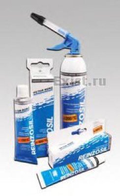

герметик VICTOR REINZ в спреи,в тюбе +300 держит.кстате на 3S-FE прокладка крышки клапонов в 8ми местах мажется им,его использовал вери гуд!
