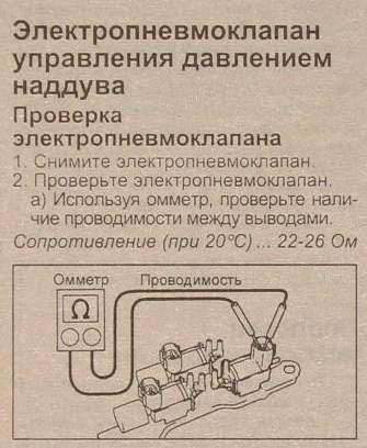

Вообщем когда разгоняешься больше 120 км/ч начинает мигать лампочка "свечи накала/турбина". Диагностика показала 31 код ошибки. Типа датчик абсолютного давления. Датчик пока не проверял, говорят вещь надежная. Вакуумные трубки вроде целы. Соеединения герметичны. По Букварю проверил электропневмоклапан управления давлением наддува. Сопротивление между выводами по Букварю 22-26 у меня 40 Ом. Может кто-нибудь замерить или знает какое должно быть сопротивление на этом клапане?
