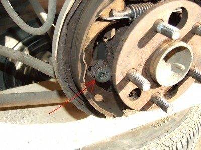

Далее нужно снять тормозные колодки, для этого нужно снять, эти штучки не знаю как по научному, пукай будут ограничителями хода колодок, на фото показаны стрелкой (они с обеих сторон).

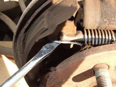

Потом нужно снять пружину, на фото отвёрткой показываю и одна колодка слетит сразу, а вторая останется держаться на тросу от ручника, я её дальше не снимал, а оставил так, просто в низ опустил, чтоб не мешала.

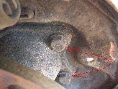

Далее берём накидной ключ на 14 и откручиваем четыре болта (на фото стрелками только два, а так болты с обеих сторон). Вытаскиваем ступицу.

Комментарий к файлу: Болты на 14
Болты.jpg [ 192.56 КБ | Просмотров: 40810 ]
Комментарий к файлу: Пружина, её можно снять с любой стороны
Пружина.jpg [ 190.92 КБ | Просмотров: 40803 ]
Комментарий к файлу: Ограничитель хода колодок
Ограничитель хода колодок.jpg [ 181.84 КБ | Просмотров: 40821 ]
