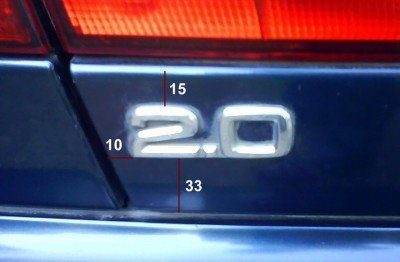

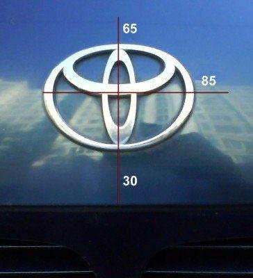

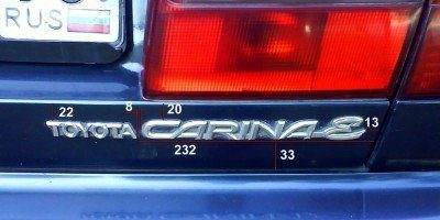

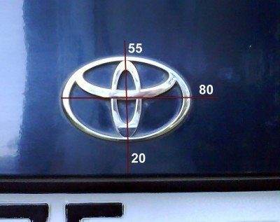

Купил машину - на ней сзади ни одной эмблемы нет (имею в виду эмблемы "2.0", "carina-e", "toyota"). Решил приклеить, чтобы все как положено смотрелось. Только вот не знаю, как правильно определить положение, где должна быть приклеена каждая наклейка - сколько сантиметров отступать откуда и т.д. Может, есть какая-нибудь схемка или что-то подобное?

 Заголовок сообщения: размеры
СообщениеДобавлено: Ср июл 14, 2010 10:11 am
размеры
Комментарий к файлу: крышка багажника
DSC00328.jpg [ 198.82 КБ | Просмотров: 7593 ]
Комментарий к файлу: 2.0
DSC00327.jpg [ 158.87 КБ | Просмотров: 7590 ]
Комментарий к файлу: Toyota CarinaE
DSC00326.jpg [ 171.16 КБ | Просмотров: 7598 ]
 Заголовок сообщения: капот
СообщениеДобавлено: Ср июл 14, 2010 12:51 pm
капот
Комментарий к файлу: капот
DSC00325.jpg [ 367.59 КБ | Просмотров: 7600 ]

можно смыть уайт спиритом. он и краске не повредит. кстати на капоте и на крышке багажника эмблемы по размеру разные, на своих фотках я это специально показал. может кому пригодится...
