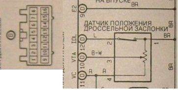

gerzolik писал(а):
Давай по номерам сверху на ДПДЗ
Вообще-то мерял на фишке ЭБУ, между 10 контактом (чёрно-белый провод VTA, идёт до второго контакта сверху на ДПДЗ) и кузовом (массой). Предварительно прозванивал все три провода на предмет обрывов между снятыми фишками ЭБУ и ДПДЗ (сверху вниз первый - красный VC, второй - чёрно-белый VTA и четвёртый - коричневый Е2).
КонтактыЭБУ.jpg [ 25.23 КБ | Просмотров: 11201 ]
А на предмет повышенного сопротивления?

Mister ToCaE
А на картинке у тебя разъём мозга или фишка проводки?

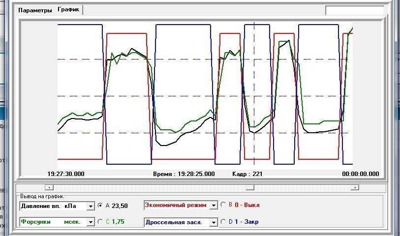

mediaboy писал(а):
а я педаль еле еле давил.
Угу, вот участок в районе 210 кадра :) “Экономичный режим” на графике, это “Дополнительное обогащение”. А так вы зря обижаетесь, обратная связь почти все время есть, ЛЗ работает.
210.jpg [ 116.27 КБ | Просмотров: 11217 ]
Это часть скана из букваря про ЭБУ - скорее всего это разъём мозга. Но какая разница? Глянув на картинку и увидев "в живую" ЭБУ с подключёнными фишками ошибиться очень трудно.
Если это ЭБУ,то номера контактов,указанные тобой неверные,в зеркале.
