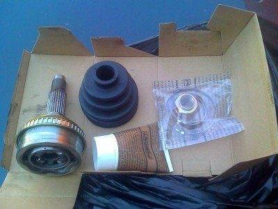

СообщениеДобавлено: Пн июл 05, 2010 12:57 pm
Сообщения: 1084
Народ полетела передняя Левая гранаты в дрын, думаю что брать либо Febest 0110-010A48? либо HDK TO-10-A48 разница в цене большая , кто нибудь Febest ставил и под ABS он подойдёт?
СообщениеДобавлено: Пн июл 05, 2010 2:22 pm
Если новый ШРУС будет без зубчатого кольца, то его можно снять со старого и переставить.
СообщениеДобавлено: Пн июл 05, 2010 2:36 pm
Сообщения: 1084
Виктор77
спс за ответ, заказал Febest написано 1 день но как правило 2 дня, как придёт отпишусь обязательно, но по всем параметром он вроде бы должен бытьб с ABS колцом, по картинкам.
СообщениеДобавлено: Пн июл 05, 2010 4:30 pm
Не всегда кольцо ABS встает на ШРУС,который без ABS. По диаметру может не подойти.
СообщениеДобавлено: Пн июл 05, 2010 4:54 pm
Сообщения: 1084
короче Exist не телиться, нашёл контору которая занимаеться Febest'ом в Москве на кунцевском рынке почти всё есть в наличии, завтра заберу гранату и попробую вживить.
Если кому надо то вот их сайт http://www.febest.ru/
СообщениеДобавлено: Ср июл 07, 2010 10:06 am
Сообщения: 1084
Ну так вот докладываю , если кому интересно граната внешняя подошла идеально как родная без всяких проблем, старуюя снял за 30 сек при помощи волшебного ключика с ЗИЛка которым колёса крутят)) и двух движений отвертки.
Что интересно старая граната стояла без АБС значит была менена.
Комплект внешнего шруса полный: Граната, Пыльник, смазка, гайка ступичная, два хомута и стопорное колько. Плюс ко всему экономия 1500 руб так как он дешевле HDK
Из ощущений после того как сразу проехал 400 км, трогаться стала плавно без дёрганий, в поворотах ничего не хрустит, на скорости 150 км/ч посторонних вибраций замечено не было.
