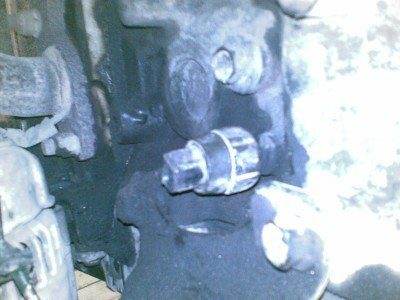

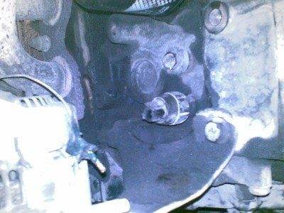

Парни, купил себе новый датчик давления масла.
А этот немогу открутить...
ни одни головки не подходят... браг газовый ключ, сильно боюсь сжать т.к. боюсь обломить, а не сильно не откручиватся... что делать?!

СообщениеДобавлено: Пн ноя 22, 2010 6:34 pm
Сообщения: 6752
парни!!!я вам удивляюсь нах...рразве можно надеятся на лампочку....меня с автошколы приучили ежедневно проверять уровень масла на ЩупЕ!!!так называемое ЕО...возьмите себе в привычку,не помешает-уверен....
СообщениеДобавлено: Пн ноя 22, 2010 6:39 pm
Сообщения: 832
Откуда: Moscow_City
Машина: Nissan Maxima
Двигатель: 2.0
well
=) батя мой так же меня приучил...
тоже 30 лет стажа водительского...
Чтож с датчиком делать!?
Может какой умный ключ нужен?!
Ищу нового железного друга.
СообщениеДобавлено: Пн ноя 22, 2010 6:45 pm
Сообщения: 2535
Откуда: Беларусь, Полоцк
Машина: Carina-Ы
А голова глубокая не пойдет (типа свечной - у меня в наборчике имеется)?... :)
СообщениеДобавлено: Пн ноя 22, 2010 6:51 pm
Сообщения: 832
Откуда: Moscow_City
Двигатель: 2.0
Samogon
неа, там если присмотреться вообще шлицов нет...датчик круглый, с небольшими ямками...ни один ключ не подходит.
СообщениеДобавлено: Пн ноя 22, 2010 7:09 pm
Сообщения: 11083
grindos писал(а):
с небольшими ямками
Вот эти небольшие ямки и образуют поверхности, за которые могут зацепиться грани глубокой головки.
СообщениеДобавлено: Пн ноя 22, 2010 7:57 pm
Сообщения: 1910
Откуда: КАЗАНЬ,26 лет
Машина: RAV 4
Двигатель: 3S-FE,АКПП
tomkas писал(а):
44600 рублей
я уею,чес слово,да я лучше загоню ее кому нить за 80-90 к
СообщениеДобавлено: Пн ноя 22, 2010 8:00 pm
Сообщения: 832
Откуда: Moscow_City
Двигатель: 2.0
Beso
сенкс, будем пробовать...
СообщениеДобавлено: Пн ноя 22, 2010 8:33 pm
Сообщения: 5767
Вы меня удивляете - датчик на выброс - чего его жалеть подъискивая глубокую головку? Под новый датчик инструмент подходящий имеется - или он аналогичен родному?
СообщениеДобавлено: Пн ноя 22, 2010 8:56 pm
Сообщения: 11083
Он боится перекосом обломать заподлицо, оставив отломок в резьбе...
12-гранный накидной ключ ещё поможет, если найдётся.
