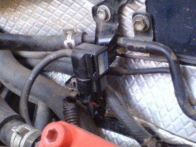

есть подозрение что плохо работает МАР датчик если у кого-нибудь есть взял бы на примерку на денек (посмотреть что изменится) или встретиться и перекинуть его (он на одном болте) и хотя бы посмотреть на холостых будет ли разница а то новый ценой кусается

Могу дать со своей машины "примерить". Но подозреваю ,что проблема не в нём.
ежели чо - запродам запросто.
ЗЫ: у меня сейчас штатный для 4A-GE, но разницы между всеми "атмосферными" MAP-сенсорами НиппонДенсо для Тойоты - НЕТ.

а че с ним могло случиться, думаю что тоже проблема не в нем!

Проще всего его проверить, сравнив напряжение на нем на контактах E2-PIM при включенном зажигании и при работе двигателя на ХХ. Разница должна составить около 2-х вольт

Может, например, к нему трубка идти с дырочкой малозаметной... Или трещина в соске самого датчика... Или контакт слегка окисленный. %-)
Обе ссылки - не на то. Датчик детонации, как и интэйк эйр температуре сенсор - вовсе не МАПы.  ))
Вот МАП: http://www.exist.ru/price.aspx?pcode=89 ... r=15&caid=

то что он работает хоть как то можно проверить очень легко на заведенном двигателе отсоединяешь вакуумную трубку которая идет на датчик быстренько пальцем глушишь образовавшуюся дырку во впускном коллекторе, а трубочку суешь в рот и немного отсасываешь воздух, затем меняя давление в трубочке смотришь что меняется поведение двигятеля, если воздух не отсосать или пересосать  то двигатель заглохнет.

эх так пока и не добрался до Beso заот заехал на разборку, именно моего номера там не нашлось, взял два с карина Е без указания двигателя, но номера не мои при подключении двигатель колбасит, и загорается чек так что теперь сложнее кто может дать датчик с номером 89420-20250

Датчики там все одинаковые, можно поставить и с другим номером. Уверен, что проблема не в нем! Почему ты думаешь что он виноват в проблеме? если у тебя чек загорается, то должна записываться ошибка! А опиши проблему поконкретнее, как она себя проявляет?

хм....я значит не то написал
на моем Chek не горит! на тех что я поставил на разборке (с виду такие же тоже с карин, но номера другие) двигатель сразу колбасило и загорался Chek
поп оводу моего у меня сть подозрение что он не корректно работает. а не вовсе не работает.
