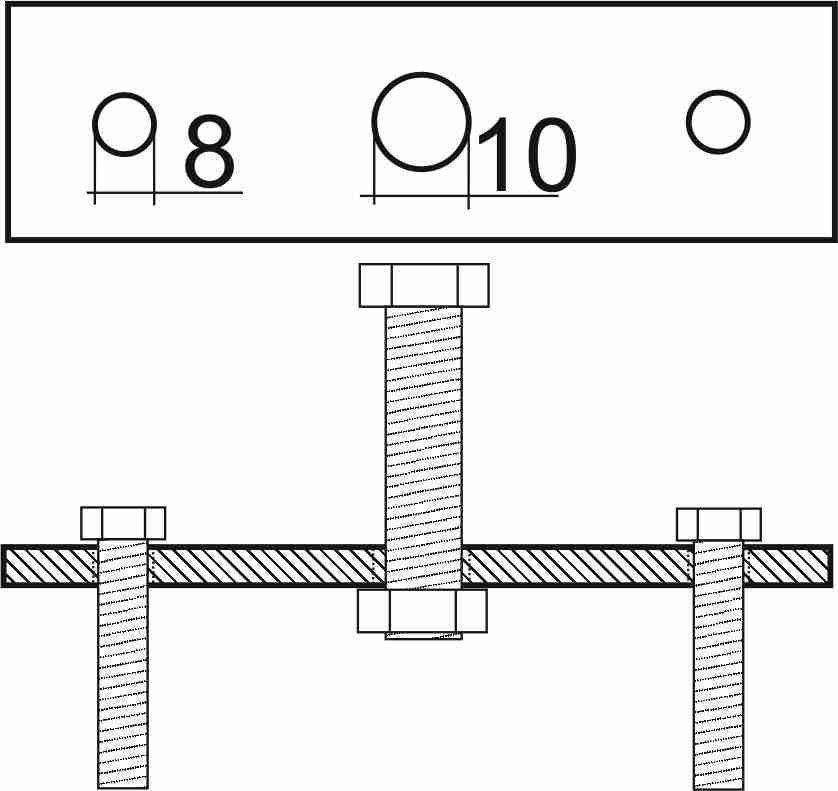

Вот тоже решил вставить свои пять копеек :D
Вобщем возникло желание, да и потребность в замене сальника коленвала. А так как все что могу предпочитаю делать сам. Процесс разборки шел как по маслу, но вот дело дошло до откручивания и снятия шкива, в конце концов, с помощью лома и перечесления всех "новых" имен японских :evil: конструкторов, я его открутил :roll:.
И вот тут началось самое интересное - по состоянию задней кромки шкива я понял что прошлый владелец тоже имел с ним (шкивом) сексуальные отношения и тогда я включив свое техническое образование изготовил из подручных средств не хитрый съемник (схема на рисунке). Сразу прошу не просите дать размеры по центрам отверстий - делал на глазок приложив к шкиву, а принцип работы такой:
слегка закручиваете центральный болт крепления шкива, сверху в технологические отверстия прекручиваете (не глубоко витков на 5-6) крайними болтами на 8, после этого удерживая центральную гайку закручиваете центральный болт на 10, упираясь в болт крепления он стягивает шкив.
Процес изготовления пластины занял минут 20, главное найти нормальную пластину металла толщиной 3-4 мм.
PS Тоже посоветовал бы сделать на верхнем шкиве засечку.

Хоть тресни но без снятия правой опоры двигателя не получается у меня на триэсах менять ремень :cry:
Кто и как это делает,поделитесь секретом как не снимая опору,причем полностью открутив её от блока,снять верхний защитный кожух?
Не понимаю почему у тебя вышла загвозка, я когда сальник коленвала менял без проблем вытащил правда у меня одного болтика не стоит (см. рис.) но я не заморачиваюсь (на скорость не влияет :D ) а проблем с разборкой меньше, правда когда собрал окозалось что не поставил пластину между шкивом и шестерней, так второй раз разобрал и собрал за 30 мин.
Потом оказалось что бежит не только сальник коленвала но и сальник с прокладкой маслянного насоса :o весь ремонт (с изготовлением преспособлением приспособы для откручивания шкива) занял два часа, хотя можно было и быстрее но движок был горячий.
Кстати а Вы генератор снимаете? а то у меня в начале сомнение было в необходимости съема
