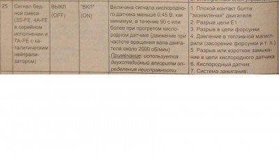

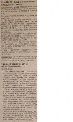

СообщениеДобавлено: Пн июн 28, 2010 6:27 am
Сообщения: 1084
mGaBoy
по букварю написано либо плохая масса, либо форсунки засрались-как и топливная магистраль,
вот ещё именно про ошибку
