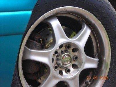

makcumka
Добавлено: Вт сен 23, 2008 6:23 pm |
| Заслуженный |
Зарегистрирован: Вт фев 19, 2008 8:07 pm Сообщения: 953 Откуда: МО, Балашиха Репутация: 6 [ ? ]
а я вот что себе поставил
Диски Allied Nippon ADC 0169V SL
Колодки Кашияма
Пластины противоскрипные Тойотовские.
Прошел уже под 150км, ниче не скрипит.
Доволен как слон

MAKCbIMKA
Добавлено: Вт сен 23, 2008 6:34 pm |
| Капитан баржи |
Зарегистрирован: Пн фев 18, 2008 9:00 pm Сообщения: 3019 Откуда: Питер\Актобе КZ Репутация: 17 [ ? ]
Двигатель: EGA
makcumka писал(а): Колодки Кашияма
адское Г...
Без обид, но это так. Мало того что они греются быстро, тормозят херово, воняют адски, так еще и стерлись достаточно быстро - у меня проходили всего 20тыс км из которых было 5 по трассе минимум.
У меня щас такие стоят - не тормозят нихера
_________________ Я на драйвеСейчас: Chrysler Voyager 3.3LE 94' Европеец со всеми опциями кроме полного привода и задней печки Было: Carina E 97' liftback белый, 4a-fe не LB, англичанка, ABS, ГУР, кондей Toyota Camry 97' sedan зелененький с двиглом 2.2 на автомате Subaru Legacy 98' Sedan Limited 2.5 4Cam вишневый металлик
| Вернуться к началу |
