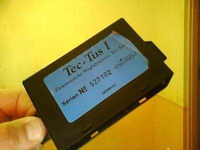

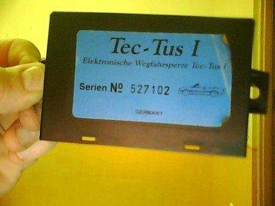

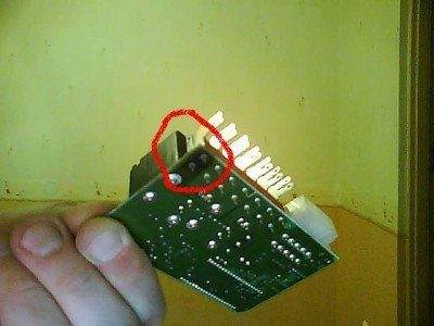

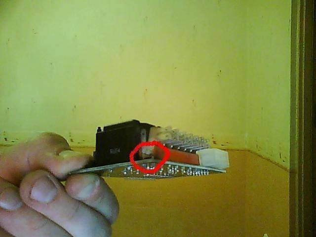

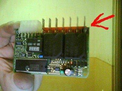

Всё -причина найдена :roll: И так начал я прозванивать и измерять напряжение от аккомулятора.До замка на входе всё было ок - кстати у меня там почему-то не бело-красный как на схеме а бело-синий.А дальше началась шляпа:между разъёмом подводящим и отводящим провода от замка зажигания и разъёмом от замка зажигания стоял переходник от которого отходили провода все чёрные и не извесно куда,потом один провод возвращался и после нормального разъёма превращался в чёрно красный как и надо на катушку но с напряжением 10-11 вольт.Полез я в торпеду за прикуривателем по ходу этого провода и нашёл такую вот коробочку-хрен - иммобилайзер ,обнаружил контакт почерневший -подёргал немного почистил его и о чудо -опять 12,5 вольт,машина завелась без проблем.
Ещё раз всем спасибо за помощь,особенно Beso,ага :)
