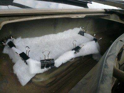

Сегодня сделал себе вот так! За идею, и фильтр спасибо Sanith86
фигня это,засрётся за 10 км,и фиг ты воздуха у себя увидишь))) я ж писал надо сеточку от фильтра ставить метал.она применяется на топливном фильтре на Газели...отрезаешь ей и обгибаешь как надо.
СообщениеДобавлено: Вт июн 08, 2010 1:20 am
Сообщения: 2765
Репутация: 124 [ ? ]
Двигатель: 7A-FE lb
slk
Только сеточка эта пыль не задерживает :D А фильтр ставлю в первую очередь для этого :wink:
СообщениеДобавлено: Вт июн 08, 2010 1:24 am
Mr_Nuke посмотришь что у тебя получится.Лёха ставил себе такой оригинальный,воздуха хрен дождёшься....а если засрётся то ваще не будет.У тебя пыль всё равно будет,посмотри на своё фото,между прижимами есть отверстия,через них пыли попадёт дай боже,так что дело твоё. :wink:
СообщениеДобавлено: Вт июн 08, 2010 1:53 am
Сообщения: 2765
Двигатель: 7A-FE lb
Естественно, буду за ним следить! Время покажет, может ты и прав :)

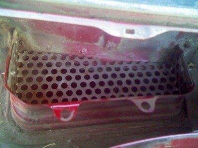

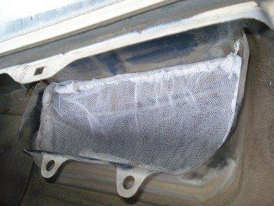

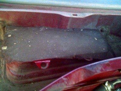

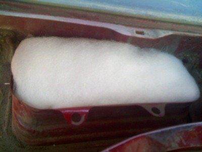

Тоже долго ломал голову над тем как избавится от пыли в салоне и только блогодаря данной теме дело сдвинулось с мертвой точки.
Первым делом посмотрел наличие старого фильтра, которого нет и видимо небыло (Каришка без кондиционера).
Позвонив по всем нашим магазинам услышал один ответ - только под заказ, 7-10 дней, около 700 руб. Сроки меня не устраивали и вооружившись знаниями этого топика я решил сварганить самостоятельно.
Вот что удалось раздобыть из подручных материалов:
1. Оцинкованая решетка (от мельничного оборудования) предки на ней вишню сушили.
2. Кусок толстого синтепона (холофайбер) - взял в ближайшей пошивочной мастерской
3. Лист образивной строительной сетки (есть в строительных магазинах)
Изготовил из бумаги шаблон, перенес на сетку, вырезал болгаркой, загнул уши, вставил и прекрутил на два самореза. Получился удобный поддон, положил сверху синтепон, прижал строительной сеткой зацепив ее за торчащие саморезы.
фотоотчет прилогаю может кому пригодится времени ушло 1,5 часа

Ктати совместно разработаная с Mr_Nuke хрень с крепленим и халявным материалом фильтра с промышленных фильтров идея вещь!
Я себе недавичи поставил!
Выпуск материала на ружу с запасом это грамотно, Mr_Nuke отдельное спасибо за идею с канцелярскими зажимами!
1-й + это простота замены( зажим скинул, матерьял натенул и вуаля)!
2-й + это дёшево и сердито!
Проверел лично ни одна тополиная пушнина после установки в салон не попала, и потом когда ставишь фильтр именно такой натягиваешь и + с запасом материал плотно прилегает к краям и ничего лишнего не пролезает!
