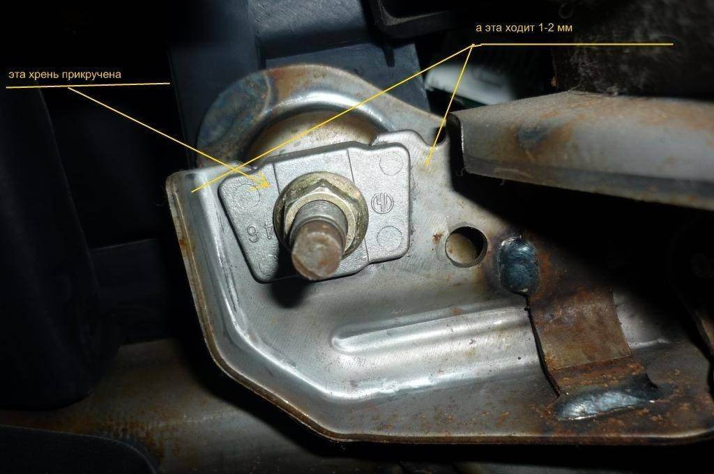

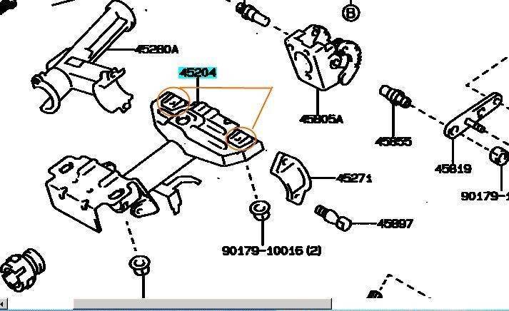

Менял стрекозу и попутно решил устранить стук,который мучал уже давно.Ощущался люфт право-лево при покачиваниии руля,видно было,что даже замок зажигания ходит вместе с колонкой.Жалко видео не приложить проще было бы объяснить.На рисунке выделил алюминевые вставки в корпусе рулевой колонки,они прикручиваются к усилителю приборной панели.Вот они стоят на месте,а колонка в них гуляет. Это регулируется,или надо менять?
Чуть позже добавлю фото.

СообщениеДобавлено: Вт июн 08, 2010 10:22 pm
Зарегистрирован: Вс янв 31, 2010 10:00 am
Была в точности такая же проблема. Решилась просто - затянул две гайки обозначенные номером 90179-10016(2) трубчатым ключом на 14
Toyota Carina E Gli 94г/в 4A-FE 1.6 16-VALVE DOHC EFI Англичаночка - продана

фото
Добавлено спустя 2 минуты:
Так затягивал,длинной головкой и воротком.Тянул сильно,боюсь сорвать.

СообщениеДобавлено: Вт июн 08, 2010 10:38 pm
Сообщения: 665
У меня была такая же проблема, я снимал колонку, и немного поплющил эти вставки, а еще когда ставил на место перед гайками поставил шайбы и закрутил все покрепче (только осторожней не сорви) и все закрепилось как надо, колонка не гуляет.
шайбы большие? почти как вставки?
Carina E Sport Wagon 1993 4A-FE LB MT Japan GLI
"Хочу" - хуже ,чем "болит"
Хочешь сделать хорошо - сделай сам.
СообщениеДобавлено: Вт июн 08, 2010 10:52 pm
Сообщения: 665
да не шайбы подобрать можно под гайку диаметром.

дмитрий Л.
Спасибо,буду пробовать.Колонку просто вниз дмитрий Л.
ронял?

там еще снизу идут два болта, без них помоему колонку (проставки) не снять.
СообщениеДобавлено: Пт июн 11, 2010 6:17 pm
Зарегистрирован: Пт апр 02, 2010 8:03 pm
Сообщения: 302
Откуда: ЯНАО Ноябрьск
Закрепил колонку в этих проставках винтами на 4.Не снимая колонки просверлил люминий вместе с железом на 3,2 и ввернул без нарезания резьбы по винту с каждой стороны.Фото делал,но не выкладываю,там все просто.Сколько продержиться не знаю,но сейчас люфта абсолютно нет.
