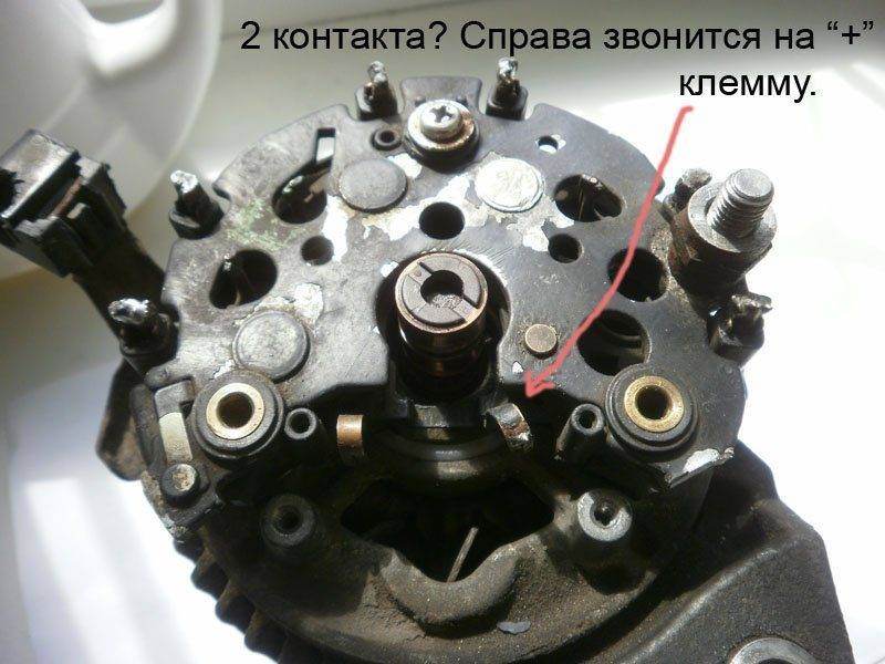

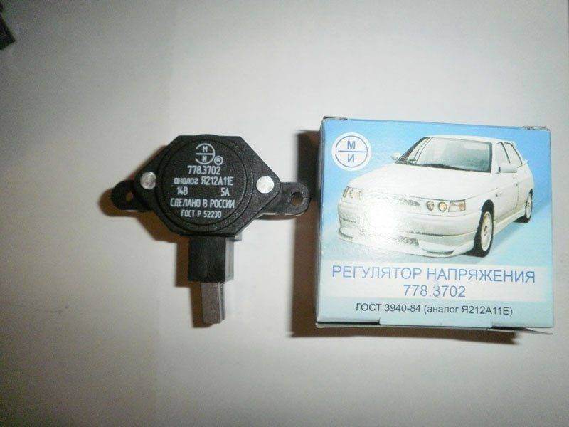

Бывалые, помогите разобраться!
Проблема такая, шла утечка через генератор 2-4 ампера, но генератор ток давал. Ремонтники генератора приговорили РН, проверив всё остальное.
Купил регулятор, какой был от 2110 (картинка 1).
Контакты прямо как в http://carina-e.ru/viewtopic.php?p=53244#53244.
"В" идёт к нижней щётке и звонится на корпус (0,0 Ом). (картинка 2)
Всё соединил как писал devital, но напряжение генератор не даёт. Со старым регулятором давал напряжение!
И ещё: у меня выпрямитель почему-то другой, не как в первом посте. Фото3.
Что посоветуете делать? В ремонте генераторов отказываются РН от десятки ставить, говорят не умеем, только от иномарок ставим.

Avia, Да, перепаял прижимной на верхнюю щётку, прижимной контакт должен быть к "+" с моста? Просто у меня их два.
Значит регулятор годится - это радует.
Продолжение приключений: ещё раз разобрал-собрал всё. Генератор напряжение в сеть выдаёт, около 14,2 вольт! (Со старым регулятором тоже выдавал, правда). При подключении 15 вольт к контактам на щётках около 6 вольт, при подключении 12ти - все 12 вольт на щётках. Резулятор по идее рабочий.
Но утечка 3 ампера как была, так и осталась.
Поехал на сервис (фирма "Стартер") - сказали, что я уёвый электрик, и вообще ничего не понимаю, и что это работать не может, так как нет диодов возбуждения. Я им сказал, что они тоже уёвые, потому что это работает, но идёт утечка.
Они его час мучали на стенде, сказали утечка точно через регулятор, и что надо колхозить от БМВ (всего 2 тыщи и всё будет работать), потому что родной у них стоит 4000. Мост проверяли 2 раза, сказали точно работает.
Люди добрые, помогите разобраться
Я уже в ауте...
_________________ Carina E, 4A-FE (не LB), МКПП, чёрная, седан, 1994, Великобритания.
