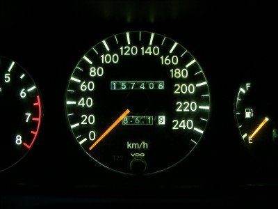

вот так выглядит теперь приборка

MAKCbIMKA
Поскажи как снять и где откручивать,я тоже хочу лампочки поставить

-=p@m=-
на пластиковом щитке приборке - сначала два шурупа откручиваешь, а потом еще 4 и снимаешь

MAKCbIMKA
два шурупа навверху тока вверх ногами так? а где ещё 4? я только две вижу наверху

-=p@m=-
потом снимаешь эту черную накладк и под ней еще 4 будут которые приборку держат

-=p@m=-
там все интуитивно понятно.откручиваешь сверху два шурупа,вытягиваешь эту пластиковую стекляшку и там увидишь еще те 4 шурупа...
