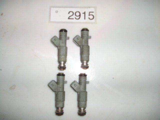

На форсунках номер 23250-02040. Экзист показывает номер 23209-02040. Сами форсунки серые. А еще им 6 вольт не хватает, хотя на кариновских 7A-FE форсунках хватало вполне. От аккумулятора щелкают исправно. Мотор не троит, свечи Denso иридиевые. Заправляюсь только на Шеллах :) вот нагуглил форсунки, один-в-один как мои :)

Хм. Форма совсем другая, чем у наших форсунок. Это у тебя родные или ты их уже менял?

Родные, на авенсисовских 7А-FE такие стоят :)
Да, действительно :)
Просто на авенсисовские 4А-FE ставились еще и желтые бошевские 23209-02020, идентичные синим кариновским глючно-бошевским 23209-02030. Отсюда подозрение к твоему двигателю и закралось :)
Но на свои форсунки внимательно все-таки посмотри, наверняка обнаружишь эмблему Боша ;)
Нет, эмблемы Боша точно нет, форсунки тщательно изучены. Грешу все-таки на провода :)
