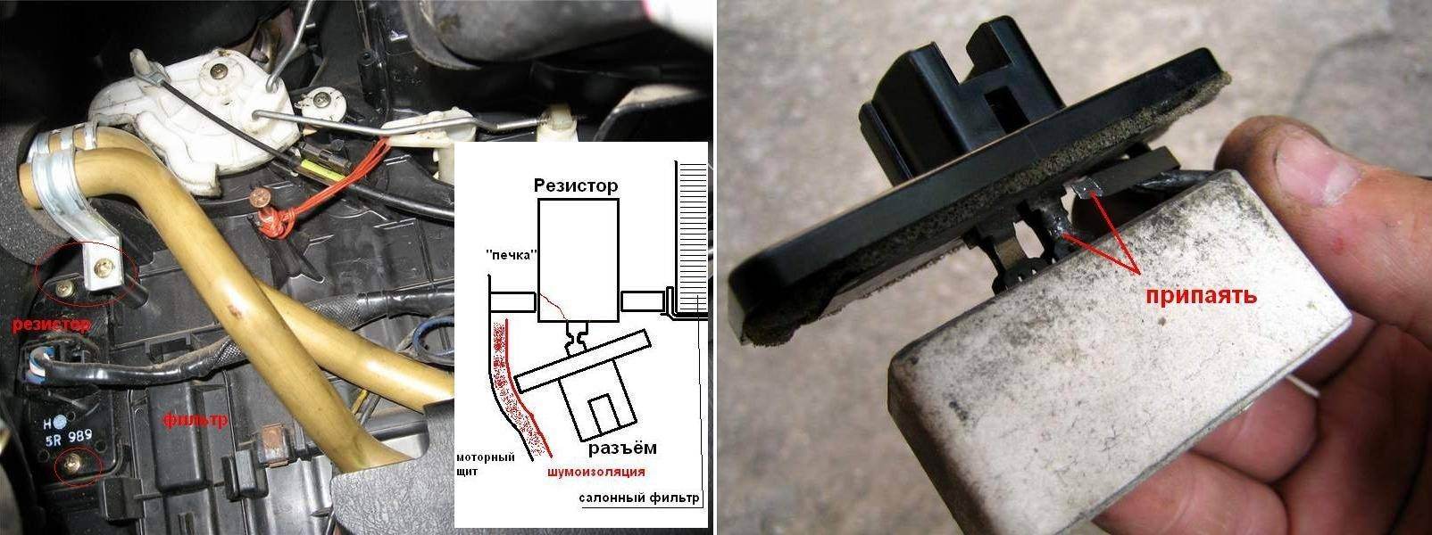

Через неделю - две после покупки машинки пропали у меня первые три скорости вентилятора печки. Случилось это в первой половине апреля. Уже не холодно, ещё не жарко, поэтому до поры не сильно по этому поводу переживал, откладывая "на завтра" :) . Однако в недавней поездке в отпуск по мере продвижения на юг, и подъёма солнца всё выше, захотелось включить кондей. На четвёртой скорости вентилятора получился тот ещё сквозняк! В итоге, приехав на море, схватил насморк! :oops: Пришлось принимать меры.
Причина неисправности давно известна и не раз обсуждалась. Главная проблема - после откручивания двух саморезов, вынуть сдохший балластный резистор из корпуса печки. Места катастрофически мало, мешает выступ моторного щита над педалью газа. Будет легче, если вынув салонный фильтр, подталкивать резистор изнутри пальцами второй руки, и выгнуть крышку с разъёмом немного на себя, как показано на рисунке. Можно попробовать подрезать и отогнуть шумоизоляцию моторного щита напротив резистора, - это даст ещё немного пространства для вытаскивания его, непокорного. Я обошёлся без этого, правда, ценой отколотого (в результате сильного выгибания ножек контактов) кусочка керамического корпуса резистора напротив этих самых ножек (красный уголок на рисунке, на фото не видно, т.к. с другой стороны), что, впрочем, не сказалось на его здоровье. Ещё пришлось открутить саморез, и отогнуть вверх планку крепления трубок печки, её угол мешает вынимать резистор (на первом фото над резистором). Сначала было подумал, что проблема внутри керамики, но, повертев изделие в руках, наметанным глазом радиолюбителя 8) :D , моментально обнаружил "болезнь". Отпаялся от разъёма один из контактов - на фото справа я для наглядности отогнул его от места пайки отвёрткой. Далее - дело техники: пока прогревался паяльник, с помощью любимого пинцета подогнул контакт на место таким образом, чтобы он, пружиня, поджимался к месту контакта. В этом случае, даже если припой снова подплавится и размягчится, контакт не отойдет от ответной части, и не будет искрить, при этом подгорая и приближая новый отказ. Затем обработал это место жидким флюсом, и, хорошенько прогрев, запаял. Идеально было бы, удалить старый припой, и пропаять новым, тугоплавким, но под рукой такого не оказалось, а посему залил "родными" остатками, тоже, кстати, достаточно тугоплавкими. Перед обратной установкой обязательно надо убедиться в том, что контакты с внутренней стороны (между керамическим корпусом и пластиковой крышкой) не замкнулись между собой в результате выгибания при снятии резистора. Обратно он встаёт не в пример легче снятию. В итоге операции сэкономлено порядка 400 - 500 руб. (ребёнку на мороженое :D ), приличное количество времени (не ездил по разборкам и магазинам, не ждал заказ). Да и где бы я взял эту деталь в почти незнакомом городе?
Остаток отпуска, когда температура вохдуха в тени доходила до +30, я наслаждался бесшумной и комфортной работой кондея на первых двух скоростях вентилятора :twisted:
PS Первое фото "украдено" со "старого" форума у Белого Гуся, да простит он меня за вынужденный плагиат. (редакция выражает благодарность за помощь в съёмках :D )

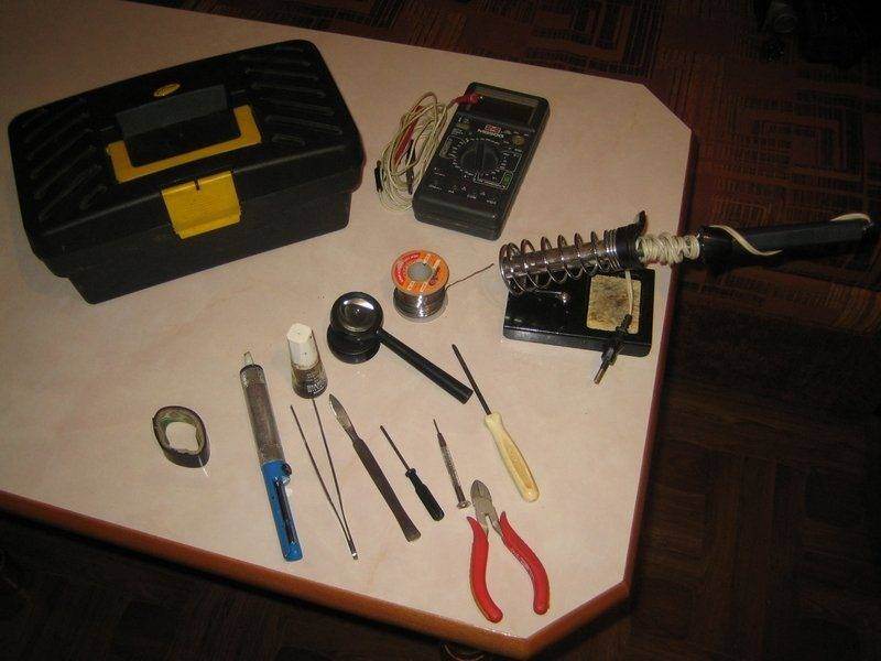

Хороший отчет. Один только вопрос - где взять в почти незнакомом городе паяльник? Или опытный радиолюбитель без паяльника и пинцета на пляж не ездит? :)
СообщениеДобавлено: Вс июн 29, 2008 12:18 am
Настоящему индейцу завсегда везде ништяк! :D Как и радиолюбителю. А ездил я не просто на пляж, а к тестю с тёщей. А там, бывает надо что-нить починить по мелочи, опять же у ребёнка куча игрушек, в которых куча электрики, начиная от моторчиков с мигалками, и заканчивая радиопультами и лазерными прицелами. А так как большинство из них сделано в Китае, они имеют свойство иногда ломаться. То проводок отвалившийся припаять надо, то ещё что. Посему со мной путешествовал "тревожный чемоданчик", в котором имеется тестер, паяльник, разборная подставка для него, кучка мелкого инструмента, расходники для пайки и прочая дребедень.
Вот он , собственно:

Это не разъём, и отдельно никуда подключаться не должен. Это как раз тот контакт, который отпаялся у меня. Точнее, его "хвостик", закреплённый в крышке в качестве дополнительной опоры. Второй конец напротив входит в керамический блок, а вбок от этого всего отогнут тот самый отпаивающийся из-за перегрева лепесток, который на моей второй фоте отогнут жалом отвёртки. Как раз над жалом просматривается "хвостик", входящий в крышку. Если посмотреть на первое фото, он в итоге через паяное соединение соединяется с синим проводом (правый верхний в разъёме). Так что этим можно воспользоваться для диагностики такой неисправности, достаточно перемкнуть скрепкой правый верхний контакт разъёма и этот хвостик. Если первые три скорости заработали - отпаялся контакт в резисторе, если нет - копать дальше по схеме.
