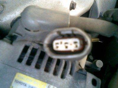

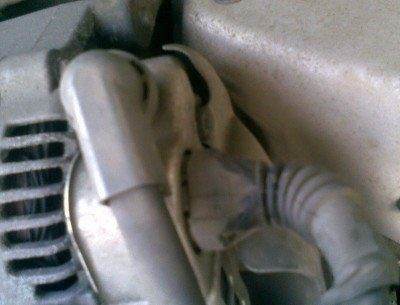

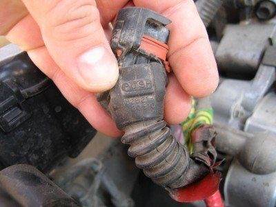

В моём случае генератор именно DENSO. Фотки прилагаю. Разъём был добыт у национальных меньшинств на авторазборе и благополучно заменён. На DENSO-разъёме есть пара цифр, но не более того. Партномера нет точно :( Он есть только у пыльника разъёма, да и тот экзистом не привозим.
Покажите Bosch'евский разъём?
Хе-хе, есть страшная тайна золотого ключика и я ее расскажу когда узнаю пять цыфыр, написанных на разъеме генератора... они там есть, ищите...

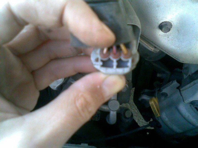

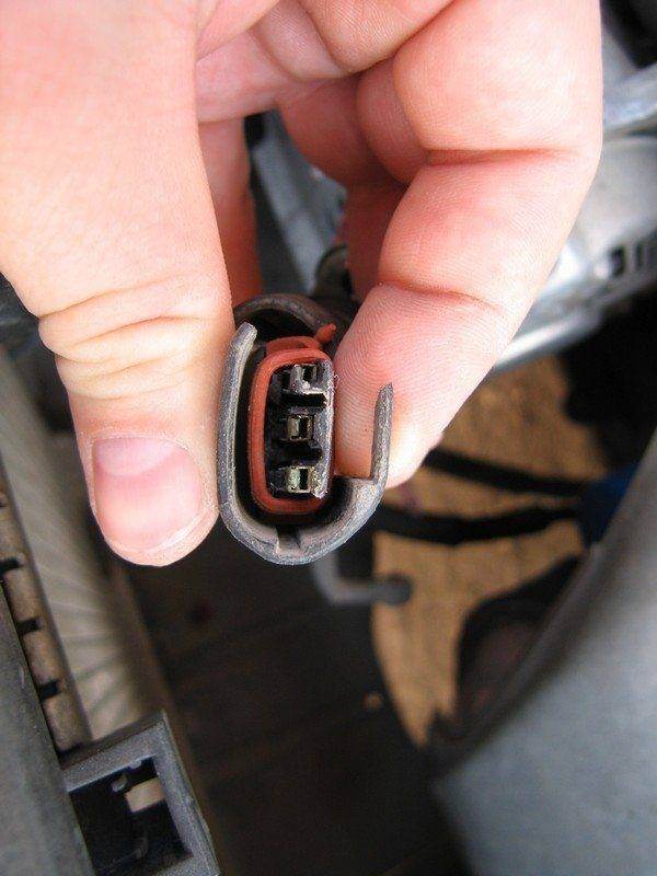

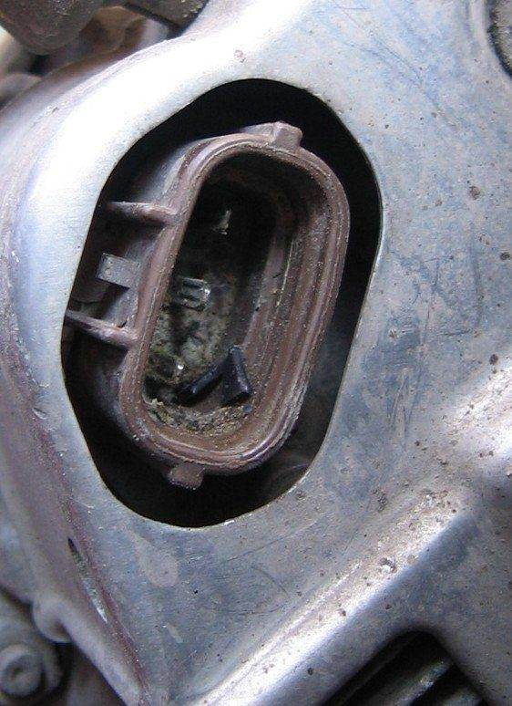

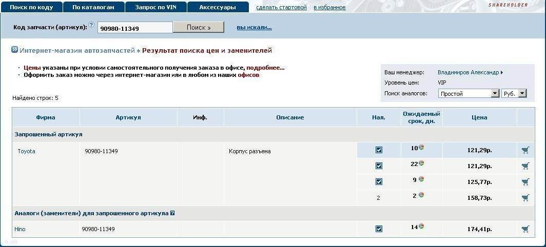

Судя по всему никому ничего не надо? Пришлось все делать самому :evil:
Добавлено спустя 10 минут:
Заветные цыфры - 11349. Теперь надо дунуть, а то тайна не откроется... Добавляем перед этими цыфрами еще пять цыфр - 90980
Получаем 90980-11349. Топаем на экзист... и получаем... срок поставки от 2-х дней, максимальная цена 158 рублей. Правда это только корпус коннектора, контакты придется свои вставлять.
И так со всеми разъемами, в системах Дэнсо точно.

Фред, спасибо отвсей души!!!!!!!!!!!!!!!!!!!!!!!!!!
Только хотел написать свои изыскания.
С покупкой разъёма с косы по каталогам дохлый номер. Номер с резинки 82821-30510, на самом пластике ничего, у меня так же
И на BOSCH и на DENSO эти разъёмы одинаковые.
Через exist ничего на пробивается, через emex куча замен (но этого номера нет). По магазинам походил чуток, сказали ищи на разборках, нет такого.
http://www.efo.ru/doc/Tyco/Tyco.pl?53 - у них можно подобрать в понедельник, может что и есть.
Потом почитал и решил уже снимать гену, но думаю дай пойду гляну тему.
И тут Фред на кавалерийском скакуне))))) Ура, заказал)

Заглянувши при солнечном свете под хвост разъему генератора цифирки эти, 11349, я таки разглядел :)
Эти же цифирки, как и ожидалось, обнаружены на фишках 3-хконтактных корректоров.
