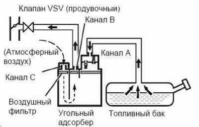

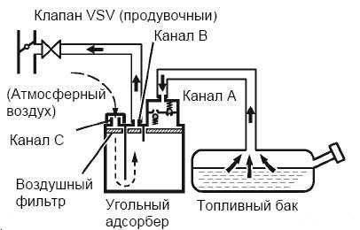

Адсорбер по сути фильтр с клапанами.А если он угольный,чем поможет продувка? Если только подклинившие клапана расшевелить.Наши адсорберы так работают?
В пробке клапан только на разряжение.
адсорбер.jpg [ 15.54 КБ | Просмотров: 13547 ]
