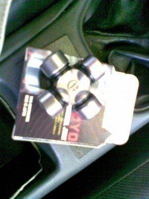

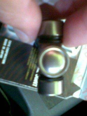

Купил вот крестовину TOYO ST 1640, за 300 рублёв, показалась она мне наряднее чем гмб, и крышки подшипников как на родной :D пятёрошной, подойдет нет? мож кто брал такую?

СообщениеДобавлено: Чт июн 10, 2010 9:09 am
Аndriano писал(а):
подойдет нет?
А что может помешать? :)
СообщениеДобавлено: Чт июн 10, 2010 9:13 am
Зарегистрирован: Пн мар 16, 2009 10:50 am
Сообщения: 544
Откуда: Киров
Репутация: 30 [ ? ]
Машина: ваз
Двигатель: 1,6
Значитца будем внедрять ее...
