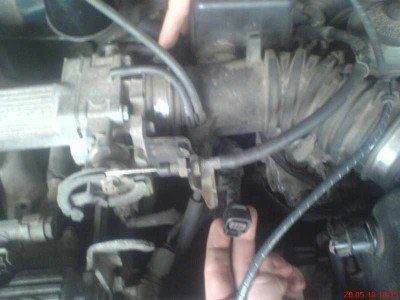

А у меня после замены фильтра ситуация прямо обратная :oops: - на холодную машина стала заметно хуже заводиться (до этого проблем с заводом не было). На горячую при этом вроде все нормально.
Брал фильтр J1332024.
Как думаете, коллеги, это может быть из-за того, что бензонасос умирает и не в состоянии быстро нагнетать необходимое давление из-за нового (может более плотного - хз!) фильтра?! Хотя по логике должно бы быть наоборот... Уже раздумываю, не вернуть ли старый фильтр! :D
И еще - после процедуры замены фильтра заметил в районе КХХ ни к чему не присоединенный штекер, и под него - ни одного свободного разъема. Знакомый механик сказал, шо это диагностический разъем и все ок, но все равно как-то стремновато...
Carina E, лифтбек, 1.6, gli, 4A-FE LB,Темно-Зелёный(742), 04/1992 (Япония)
СообщениеДобавлено: Пт июн 04, 2010 8:48 am
Зарегистрирован: Чт июл 16, 2009 8:36 am
Сообщения: 341
Откуда: Ульяновск
tosh_ka
Думаю, что связывать новый фильтр с проблемами заводки не следует. Скорее всего у тебя негерметичный форсунки, потому утром в топливной рампе совсем нет давления.
А свободно болтающийся разъем - разъем от датчика детонации, а на ЛБ моторах они не ставятся. Так, что не беспокойся, болтался он 18 лет и ещё побалтается никуда не подключенный :D

СообщениеДобавлено: Пт июн 04, 2010 9:28 am
На датчик детонации на LB двигателях ничего не болтается,к сожалению. Этот штекер лишний на клапан повышения оборотов,при включении кондиционера. Кондиционера ведь у тебя нет? Вот он и лишний
СообщениеДобавлено: Пт июн 04, 2010 10:07 am
Сообщения: 341
Откуда: Ульяновск
Не ни так. У меня и кондишин есть, и клапан стоит и к этому клапану все подключено, а провод болтается, прямо под впускным коллектором. Я думал, что у клапану управления заслонками ЛБ, но нет, там тоже провод есть, и подключен куда нужно. Остается к датчику детонации, которого у нас нет.

СообщениеДобавлено: Пт июн 04, 2010 10:21 am
Сколько контактов на фишке? На датчик детонаци идет один контакт и провод экранированный. В моей проводке его не было 100%,и в еще паре машин не встречал.

Сообщения: 26
Откуда: г. Киев
sum писал(а):
tosh_ka
Вроде бы связывать и нелогично, но проблема появилась в аккурат после замены фильтра.
А как проверить герметичность форсунок в "гаражных" условиях?. Кстати, давление в топливной рампе создается же как раз бензонасосом, так что низкое давление в принципе может быть не причина, а следствие.
sum писал(а):
tosh_ka
Спасибо, успокоил! )))

СообщениеДобавлено: Сб июн 05, 2010 12:54 am
Зарегистрирован: Пт мар 21, 2008 6:26 pm
Сообщения: 26
Откуда: г. Киев
Фото фишки

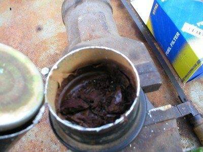

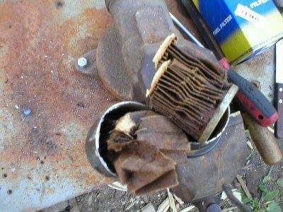

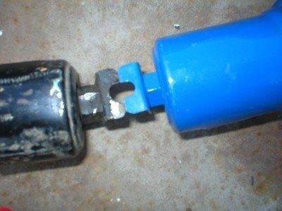

вчера решил поменять фильтр на 3SFE
купил разрезной ключ KING TONY
соорудил мини-эстакаду, снял пластиковую защиту
решил сначала открутить нижний штуцер, рукой никак сорвать не мог, применил инженерную мысль и с помощью монтировки, действуя через нижний рычаг открутил нижний штуцер
дальше верхний штуцер: сверху никак (мешает блок АБС), на штуцер накидной на 17, на фильтр на 19, под острым углом к друг другу и также действуя монтировкой относительной ключа на 19 сдернул штуцер
это заняло относительно немного времени
много времени заняло полностью открутить верхний штуцер, т.к. неудобно и откручивание шло маленькими шагами
куплен был фильтр SCT ST762, причем заказал 2 фильтра с интервалом 2 дня :D
и не зря купил, т.к. шайбу 1 потерял, когда ставил первый фильтр, к тому же он не подошел по верхним усикам (вырез меньше) и никак не хотел налезать на трубку (см. фото)
второй фильтр такой же был с нормальным вырезом
разрезал старый фильтр и увидел кучу гомна
