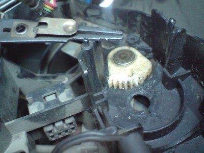

Mr_Nuke
Добавлено: Ср окт 28, 2009 4:14 pm |
Зарегистрирован: Вс фев 22, 2009 1:54 am Сообщения: 2765 Откуда: Москва, ВАО, Щелковская Репутация: 124 [ ? ]
Двигатель: 7A-FE lb
Уверен, что именно тросик не дает? Может просто шестеренка перескочила?
Пётр писал(а): Снимаешь центральную панель, видишь механизм управления печкой, откручиваешь указанный винт и переставляешь на 1 зуб шестерёнку, они такие же как и на правой стороне фотографии:

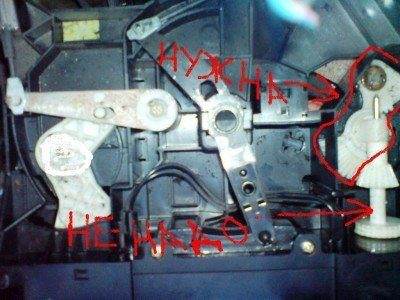

Добавлено: Ср окт 28, 2009 4:45 pm |
| На доске почета |
Зарегистрирован: Вс ноя 30, 2008 10:49 pm Сообщения: 1258 Откуда: КАЛИНИНГРАД Репутация: 5 [ ? ]
Парни,пользуясь случаем ищется шестерёнка обведённая красным (фото позаимствованно выше).
Огромная просьба помочь,мож у кого завалялась.В городе найти не могу, а на заказ всё вместе и на разборе тож весь межанизм управления.А у меня сломалась только эта приблуда.
