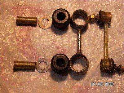

Да и не забывайте про небольшой угол на задних стойках. Лучше, прежде чем варить второе кольце, примерить все это дело на авто с установкой всех болтов и гаек. Увидев принцип наклона уха стабилизатора и положение второго кольца (нижнего) можно выгнуть шаблончик из проволоки и далее использовать при сварке.
Комментарий к файлу: Угол задних стоек можно увидеть здесь. Стойки будут зеркальные, как и передние.
Фото предыдущего самоделкина
Да, действительно, угол тут заметен :)
А предыдущий самоделкин кто? Копирайт бы его соблюсти :)

Правильно, потому что в этих стойках пальцы могут слегка поворачиваться и угол этот выбирать, становиться слегка под углом друг к другу..
А в обсуждаемой конструкции с сайлентблоками сквозные болты такого маневра совершить не могут без выдавливания сайлентов. Поэтому обоймы лучше варить под соответствующим углом. И в итоге стойки будут разные - правая и левая. О чем Юстас и написал - стойки будут зеркальные:)

Те стойки, которые приобрел вам Михаил Иванович, имеют подобие шарнирного узла, которое дает возможность изменения угла прилегания к плоскостям. По ширине сайлент блок уже чем на самодельных поэтому "свободы" у него больше.

Теперь понял. Одно не пойму (не хочу обидеть рационализаторов), какой смысл колхозить, когда можно купить готовые, не так это дорого стоит.
Да опоздал я с заказом, поэтому и колхоз пришлось открывать.
Потрачаные 500р и 1.5 часа рабочего времени :) немного не сапоставимы с 2200р. :D хотя дешево.

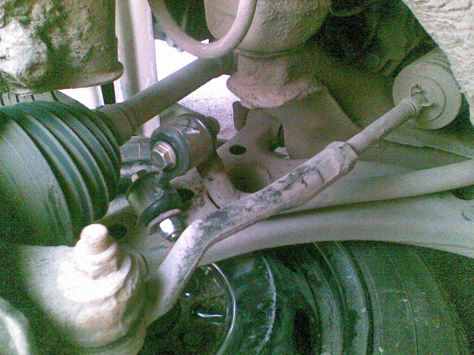

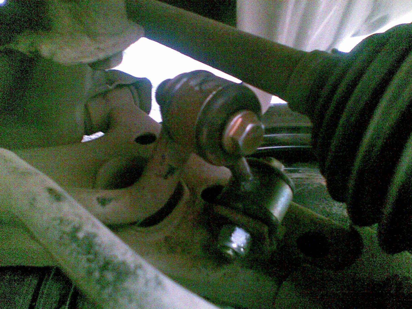

Перед установил но не пробовал, попробую завтро. Небольшие проблемки, обойма нижнего сайлента находится очень близко к рычагу, возможен новый стучек :D
Комментарий к файлу: Перед слева
Фото121.jpg [ 483.79 КБ | Просмотров: 7700 ]
Комментарий к файлу: перед справа
Фото123.jpg [ 481.69 КБ | Просмотров: 7701 ]
Сейчас:
СообщениеДобавлено: Пт май 15, 2009 8:27 am
Сообщения: 621
Сегодня прокатился, все отлично жескость стала умеренной и стуки от подвески стали более мягче. Меньше стало биений на руль от подвески.
Добавлю! Мне очень нравится, машина стала в несколько раз мягче! и на трассе и в городе, где 729 люков :D
Есть один существенный минус - на скорости(100-... :D ) , при резком маневре руля машина стала более вольяжной и уходит в расскачку. Пропала былая острота руля, появилась вольяжность!!!!!!!!!!!!!!!!!!
