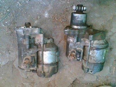

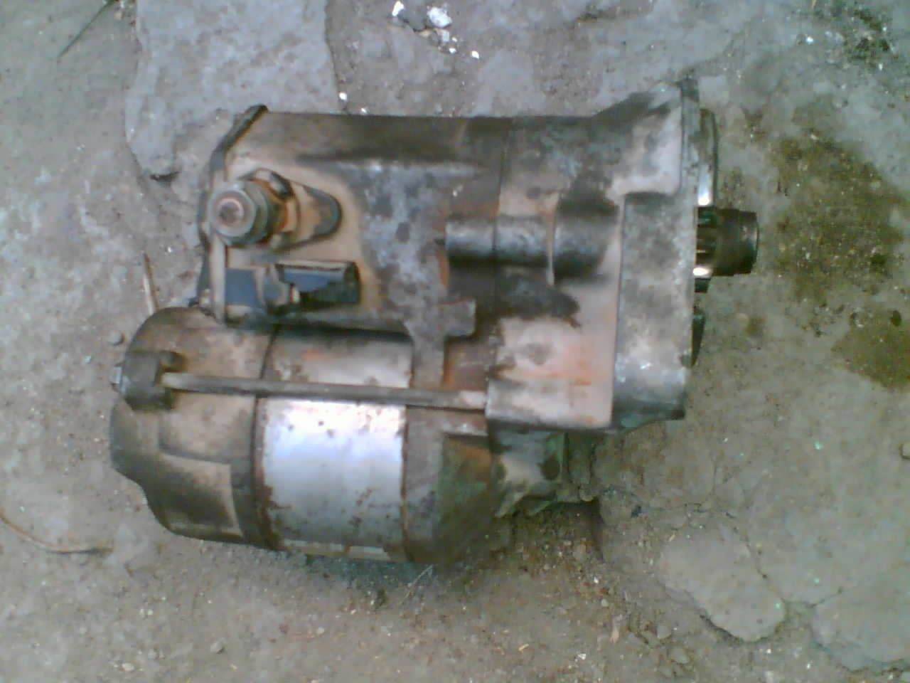

Доброе время суток вам господа. У меня со стартерам была следующая проблема: при попытке завести машину был слышен только звук (что то типа щелчка) втягивающего и все далее тишина, так раза 2-3 иногда с утра и до 10 раз доходило но потом правда все таки заводился мотор.
Решение проблемы:
1. снял стартер как было описано выше;
2. понял что он не такой как у вас (фото далее).
3. после проверки было выявлено что втягивающий срабатывает но питание на сам эл.мотор не пропускает. Добрые люди сказали менять втягивающий но в продаже не нашёл а время шло, было решено купить Б/У поехал и нашёл, НО крепление у него другое а так похож на моё и на нем была надпись Carina 2 (сделанная корректором);
4. Впереди зима, а зимой в стартер не очень охота лазить по этому я отвез оба стартера к спецу Он мне из двух собрал один нормальный. Теперь всё нармуль.

СообщениеДобавлено: Пн сен 27, 2010 1:05 pm
Ну да. Совсем похож. Примерно так же, как любой стартер от любой машины на любой другой стартер от любой другой машины. ;-)
Ты взял стартер от двухлитрового донора. У него он даже крутится в другую сторону, ибо ставится на корпус коробки передач со стороны аккумулятора, а не со стороны правого колеса, как у тебя.
СообщениеДобавлено: Пн сен 27, 2010 1:49 pm
В принципе на таких стартерах втягивающее отдельно не продается, но продаются т.н. плунжеры - у нас от 450 руб где-то. На твоем просто износился пятак, а он гаденыш не съемный, и продается всборе с якорем - вот эту сборочную единицу и называют плунжером
З.Ы. там еще медные уголки до кучи выгорают, и тоже продаются
