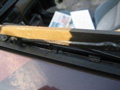

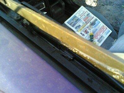

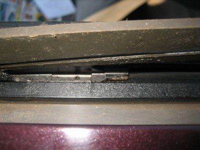

Решился наконец разобраться с люком! Не работал с момента покупка машинки!!! Проблема в том что люк поднимается вверх, а обратно опускается только одна сторона, вторая остается в верхнем положении! Разобрал и снял обшивку потолка и достал без проблем!!! Потом снял само стекло люка и увидел следующее:
оказалось, что лопнула деталь, которая двигается по направляющим и поднимает либо опускает люк! Разлом видно на фото Люк-2. Причина нашлась, теперь встал вопрос в определнеии детали, которую нужно заменить! По картинке на EXIST я больше склоняюсь к тому что это деталь 63224 но сильно не уверен.
Может кто из форумчан разбирался с люком и знает его устройство, помогите определить номер детали!!! Придется заказывать в москву или эмираты, не хотелось бы заказать "не то". Нормальных фото нет, сел цифровик на самом интересном месте.

скорей всего номер твоей детальки 63233-05010 правая, 63234-05010 левая (Направляющая люка цена 33$) а тот номер что ты написал это Трос люка
