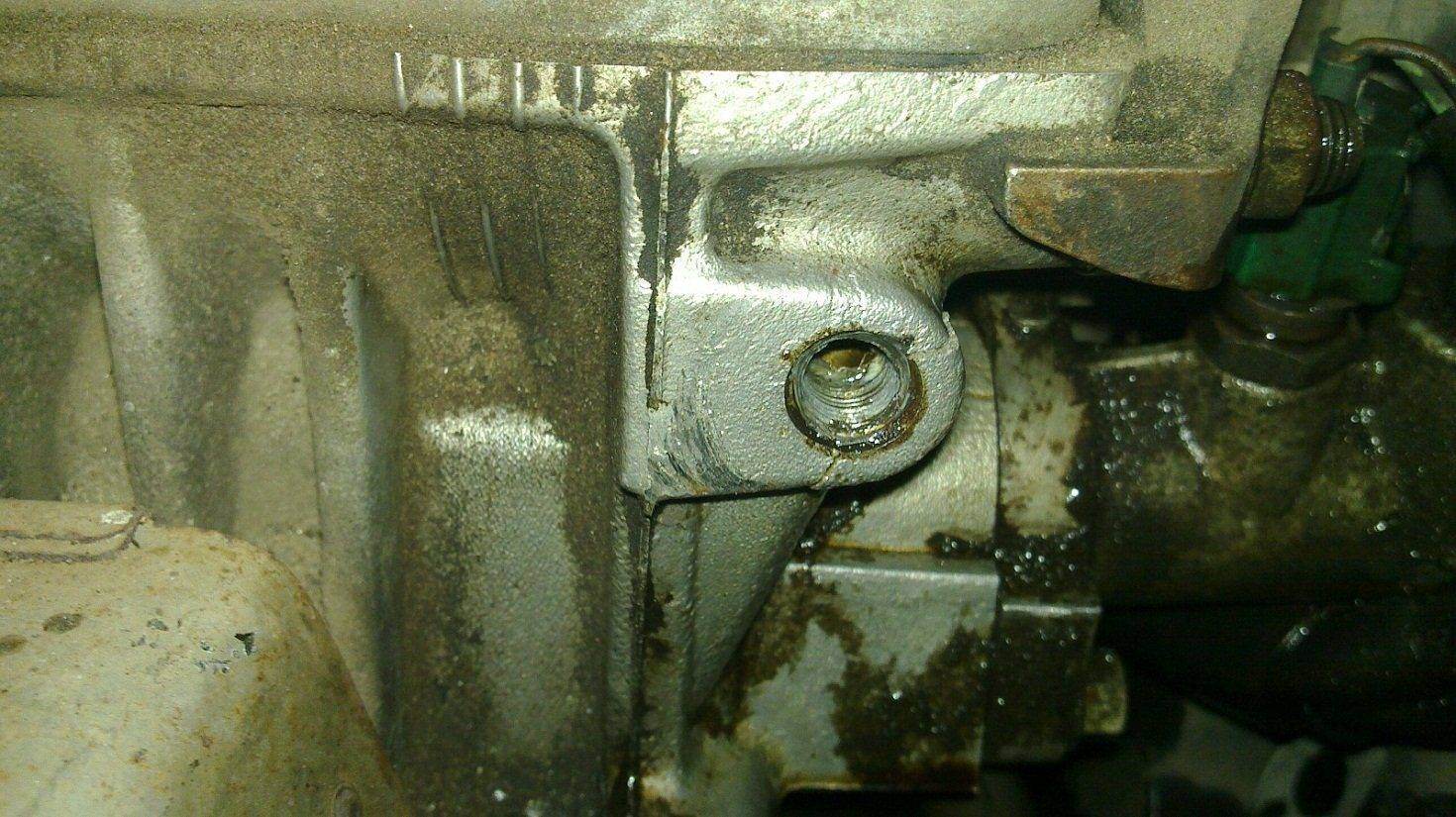

Сегодня решил поменять датчик масла, думал что все будет проще простого... Но все оказалось совсем иначе. Старый датчик выкрутил без проблем. Начал закручивать новый, а резьба у него какая-то слишком тугая оказалась, и с самого начала резьбы пришлось с большим усилием крутить. Вобщем крутил-крутил и только начало затягиваться, а тут хруст. Оказалось я дошел до конца, а там площадка сделана под углом, и когда датчик уперся в выступ, он пошел на перекос и практически отколол кусок от ГБЦ. Вот теперь я просто в ступоре и хз че делать... Подскажите кто может добрым советом - можно ли это как-нибудь починить? запаять там как-нибудь аргоном, или чем там еще. Или же только полная замена ГБЦ?
Комментарий к файлу: Вот сфоткал для наглядности

Можно заварить аргоном и нарЕзать новую резьбу. Усугубляется тем, что установленную варить никто не будет (и это правильно, масло надо вымывать и потом прочищать канал). И ещё тем, что резьба там конусная.

Как вариант можно попробывать заклеить. Я примерно так же заклеил трещину на триэсе супергелем каким-то американским,жаль названия не помню. Намазал густо сам датчик,ввернул его(предварительно все обезжирил ацетоном) оставил на сутки. Потом сверху серебрянкой густой все в два слоя,вместе с датчиком. Машина до продажи бегала два месяца,в режиме с прицепом по 50км в день,никаких потеков масла не было. Потом не знаю

Поксиполом как вариант

А поксипол выдержит температуру и давление?

как намажешь...

Просто там еще сложность в том, чтоб не замазать отверстие этого датчика...
