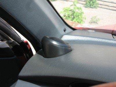

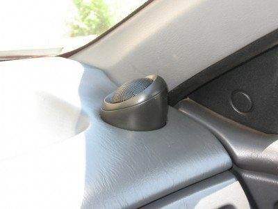

Заметил, что чаще всего твитер ставят что бы он "смотрел" на пассажира с другой стороны. И по логике это тоже правильно.
И на фото выше тоже примерно так.
Твитеры нужно ставить так, чтобы они были направлены в центр лобовухи на уровне головы передних пассажиров. Иначе, как на картинке, слышно будет только одну пищалку. Человеческое ухо устроено таким образом, что мы слышим то что ближе находится.

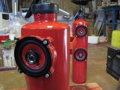

как вариант размещения
огнетуш.jpg [ 30.82 КБ | Просмотров: 9289 ]

СообщениеДобавлено: Сб апр 03, 2010 6:58 pm
Сообщения: 1151
вася
и куда это :o
СообщениеДобавлено: Сб апр 03, 2010 11:19 pm
ROMAN10RUS писал(а):
вася
и куда это :o
тематическая инсталляция... :) Собственно изнутри если не ошибаюсь данные огнетушители отделаны вибропластом, и представляют собой закрытый ящик. так что всё в пределах разумного... :)
ЗЫ. я бы себе в машину такое бы не поставил :)
СообщениеДобавлено: Вс апр 04, 2010 12:02 am
Сообщения: 362
это на случай если гаец остановит ,а где ваш огнетушитель
Ага! Кроме, собсно, немалого совсем веса, ибо даже незаправленный огнетушитель такого типа весит немало! :wink:
СообщениеДобавлено: Вс апр 04, 2010 9:31 pm
Дмитрий 701 писал(а):
оказалось тематическая инсталляция для гаража :)
http://www.lanos-club.ru/forum/index.ph ... opic=11035
Но чувак конкретный оригинал :)

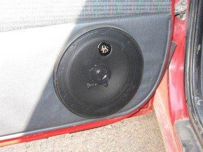

Здравствуйте. Посоветуйте, пожалуйста. Обесшумил передние двери, подобрал динамики. Теперь возник вопрос, как лучше закрепить их. Закрепить на метал двери, через проставку, но приходится резать карту двери, обрезок Вы видите на фото под дверью (как на этом фото)
или закрепить динамик на карте двери, размеры позволяют ничего не резать (как на этом фото)
Carina E 1.6 4A-FE, англичанка, 1995

Я лично резал,заодно изменил угол наклона динамика,то есть подиум выпилил под углом,где то были фотки
о, моя дверь... :D
дин должен быть жестко зафиксирован, а обшивка двери не позволит этого сделать, нужно крепить через проставку к металлу, иначе все будет дребезжать
у меня все под штатной сеткой
http://carinae.com.ua/forum/viewtopic.p ... &start=150

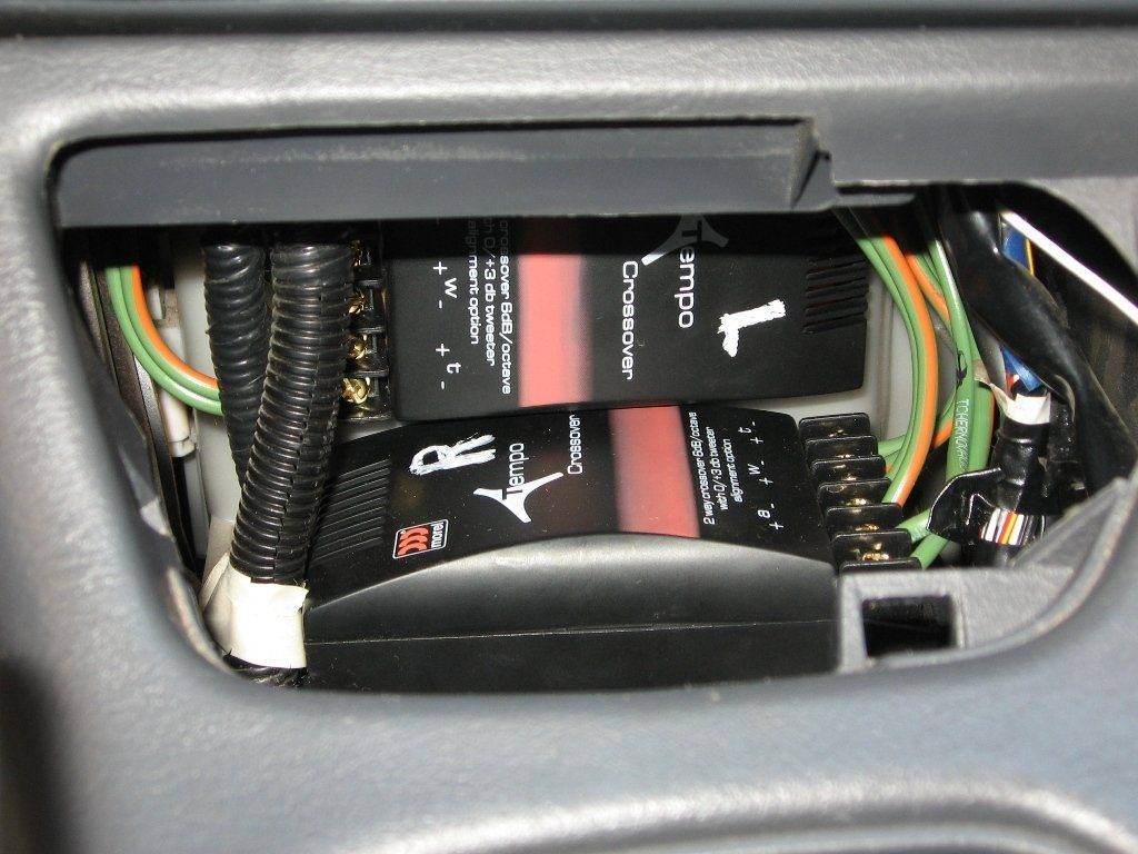

На перед - компоненты Morel Tempo 6. Мидбасы внатяг, но встали в штатное место. Твиттеры (пищалки) - вместо боковых дефростеров на торпедо. На треугольники дверей у зеркал не вставали из-за довольно больших размеров подиума. Кроссоверам место нашлось сразу за пепельницей/прикуривателем, посадил их на 2-сторонний скотч. Провод от мафона до кроссовера получился короткий. Провод от кроссовера до мидбасов в дверях использовался штатный, провод от кроссовера до твиттеров пробросил новый.
Шумку не делал, но результат очень хорош!
Добавлено спустя 7 минут 31 секунду:
Больше 3-х фото не вставляет
Комментарий к файлу: Вид на кроссоверы через отверстие от пепельницы
IMG_0003.JPG [ 338.71 КБ | Просмотров: 9228 ]
Комментарий к файлу: Правый твиттер
IMG_0002.JPG [ 258.29 КБ | Просмотров: 9219 ]
Комментарий к файлу: Левый твиттер
IMG_0001.JPG [ 296.26 КБ | Просмотров: 9219 ]

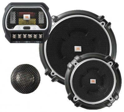

Знающие люди посоветуйте! Хочу прикупить себе в авик акустику JBL GTO-6508C, а у нее импеданс 2 Ом. Как это может повлиять на штатную магнитолу или на сами динамики, вроди как 4 Ом надо чтоб было. Магнитолу не предлагайте поменять, хочу, чтоб комп работал и прикупить MP3 плеер CAA
