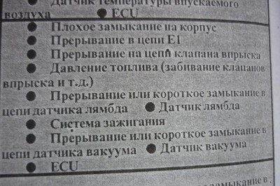

По одному из моих букварей,самая вероятная причина-плохое замыкание на корпус.Надо сделать хорошее
Остальное,что указано на фото,нужно тоже проверить.Ты датчик ищешь,уже уверен,что это он?
фото забыл
Добавлено спустя 1 минуту 36 секунд:
Ошибки обычно пишут по убыванию вероятности.

ну смотри абороты не держит , а само диагностика показывает на ошибку 31 , а по книжке это датчи ,, или блок ЭБУ
и вот то пропадает то появляется ошибка )
щас корпус посмотрю ))))) может и это ) но когда отсоединяю его то ошибка пропадает и всё ок , это плохо его снимать или нармально ? но и без него заводиться , тока ездить не пробовал )

Товарисч,если денег тю-тю,то не бросаются сразу менять дарагущую цацку.А у тебя может оказаться обычное КЗ,обрыв в цепи питания датчика,либо выходного сигнала.Ещё смотри,чтобы трубочка не порвана была и не было подсоса.Смотри,чтобы на него питание приходило ококло 5в,а вна выходе на хх было около 1.5в.

Смотрел по своей машине,мой MAP тебе не подойдет.89420-20250,применямость - 3сфе,4афе,7афе,в обсчем 4с нету.Может,он и подойдет,но я про это не знаю,номер другой.
Фото,которое я прикладывал,было по 31 ошибке 4афе обычный.
