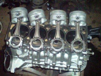

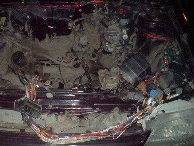

СообщениеДобавлено: Чт май 20, 2010 10:02 pm

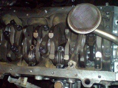

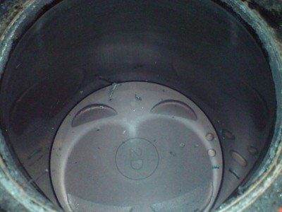

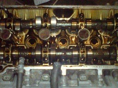

Скинул сегодня наконец то движок. Ну и раскидал его для того чтобы шатуны добыть. Ожидал увидеть состояние похуже :)
Под клапанной крышкой чистота,в поддоне конечно погрязьнее,но тоже терпимо. Вот оно масло Хадо,всетаки не зря я его лил всегда.
Хотел при переделки на не LB просто кинуть недостающие провода,но любовь к максимализму опять меня заставила делать все по наиболее трудному,но красивому пути. В общем вытащил всю косу и разрезал оплетку до той крайней точки,куда нужно тащить провода. Это выход из косы на трамблер и лямбду. Буду делать все по заводскому. Правда пока не определился куда лямбду воткнуть,выпускной коллектор другой,а штаны с гофрой с Короллы,нужно все состыковывать... Хорошо хоть сварку Кемпи есть у кого взять,еще бы навыков побольше. В общем боюсь что то что я наварю вам не покажу,стыдно будет :)

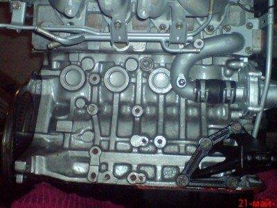

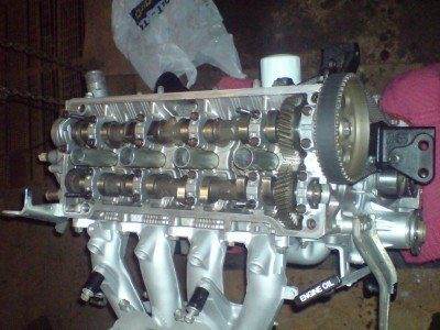

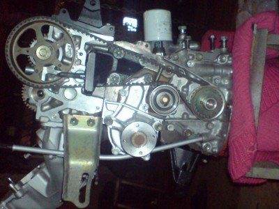

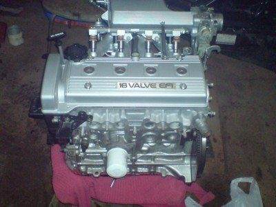

СообщениеДобавлено: Пт май 21, 2010 9:21 pm

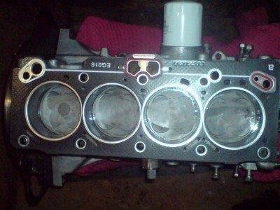

Собрал сегодня двигатель... Завтра косу обратно собирать.
В общем просто фото :)
20.JPG [ 213.12 КБ | Просмотров: 8512 ]
19.jpg [ 179.74 КБ | Просмотров: 8512 ]
18.JPG [ 196.2 КБ | Просмотров: 8536 ]

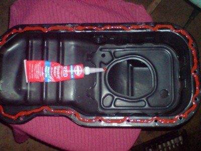

ну вот , красными соплями всё испортил, неужеле нехватило денег на нормальный герметик?
СообщениеДобавлено: Пт май 21, 2010 9:57 pm
На оригинальный?
Мог бы черным воспользоваться,но красный мне больше нравится.
Между прочим япы на красный герметик коробки собирают,и ничего,считают что красиво :)

atl наверное имел ввиду не цвет а марку герметика,я тоже на красный садил,но DONE DEAL,он по стоимости в два раза дороже твоего,да и по качеству мне больше понравился
СообщениеДобавлено: Пт май 21, 2010 10:23 pm
Меня ABRO вполне устраивает,всегда им пользуюсь. И поддоны на нем хорошо держатся. Черный только почему-то застывает дольше,вот и беру красный. Да и температуру он поболе держит :)
А насчет красоту под капот... Не жалко :) Только вот как-то теперь в подкапотном пространстве все остальное будет глаз резать своим видом :)

Оригинальный Американский ABRO, стоит столько же сколько и Российский ДонДил, и по качеству ну никак не уступает. Для сборки моторов лучше, всего идет серый OEM герметик.
А дешевый лицензионный АБРО, действительно фигня.
СообщениеДобавлено: Пт май 21, 2010 11:40 pm
Чесно слово заморачиваетесь вы зря...
ABRO за 100 руб. отлично идет на прокладку поддона,уплотнение редукторов,коробок передач. Ни фига с ним не бывает.
СообщениеДобавлено: Сб май 22, 2010 2:53 am
Лев не даст соврать, я у него брал именно такой. Только он не красный, а красно-коричневый. Оригинальный. И работает на формирование тонких прокладок - ни в какое сравнение с жутким АБРО. ;-)
ЗЫ: на поддон мотора нужен другой герметик. Всё строго. :-)

За.....чили парня с этим герметиком :D
Если честно, я тоже, досмотрев до этой фотки, кинулся писать "зря намазал на поддон этот красный навоз". У меня с этим .... был негативный опыт. Пришлось через неделю перемазывать на серый.
СообщениеДобавлено: Сб май 22, 2010 7:23 am
Каждому свое ;-)
До этого был ABRO черный,теперь стал ABRO красный. И посмотрим что с ним станет,у меня пока негативного опыта не было
